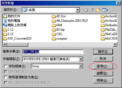

首先係photoimpact揀另存新檔
揀選項
impact02.JPG [ 38.66 KiB | 被瀏覽 3553 次 ]

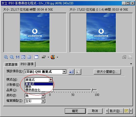

張個模式唔用漸進式
標準 / 標準最佳化都可以
品質用幾多%自定
哩2項只係影響個file size
跟住save就大功告成~
impact04.JPG [ 46.58 KiB | 被瀏覽 3551 次 ]
