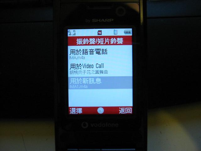

23. 之後你應該可以看到 "用於新訊息" 鈴聲已經變為 "IMA1.m4a"
但現在還未完成的 ~

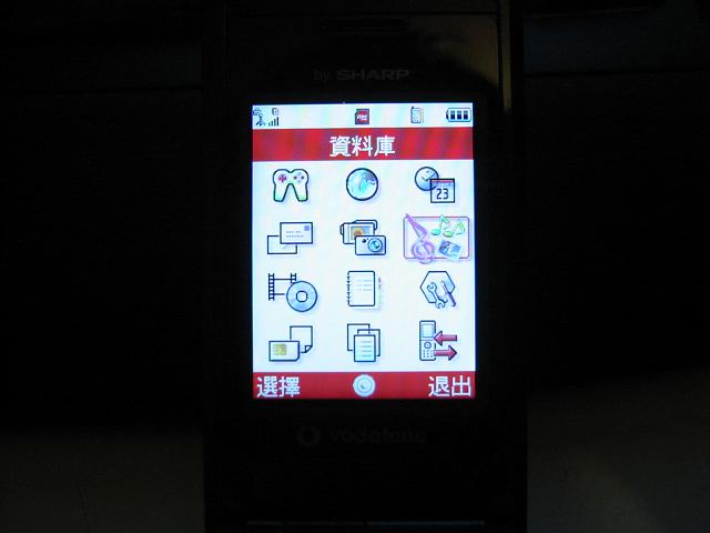

24. 返回手機MENU, 並選擇 "資料庫" 進入
24.JPG [ 26.21 KiB | 被瀏覽 5150 次 ]

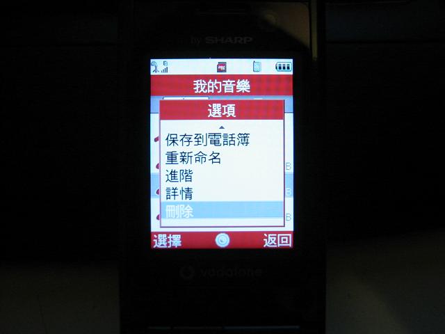

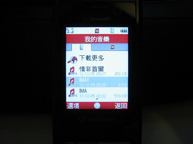

25, 26 進入後, 選擇 "我的音樂" 並進入, 進入後, 選擇 "IMA1" 並把 "IMA1" 刪除 ~
25.JPG [ 25.72 KiB | 被瀏覽 5149 次 ]

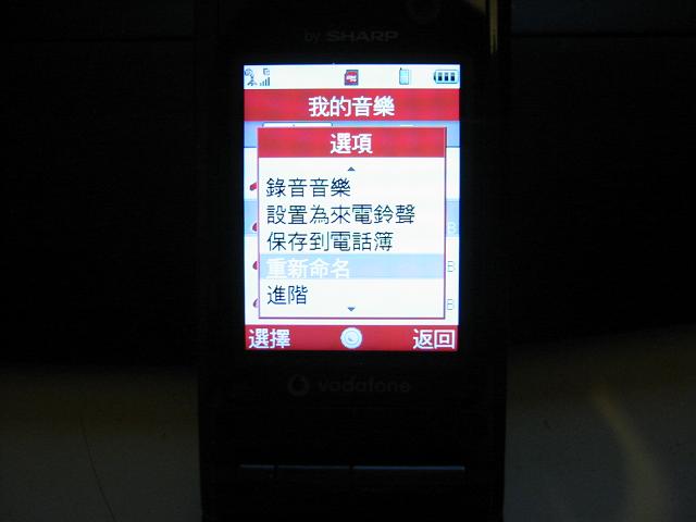

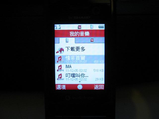

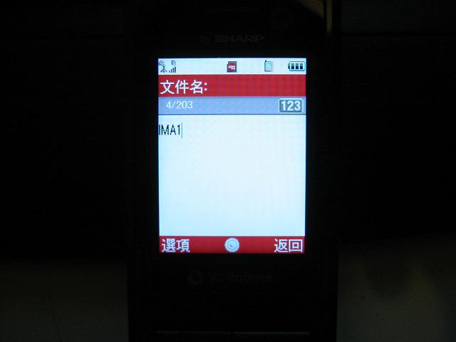

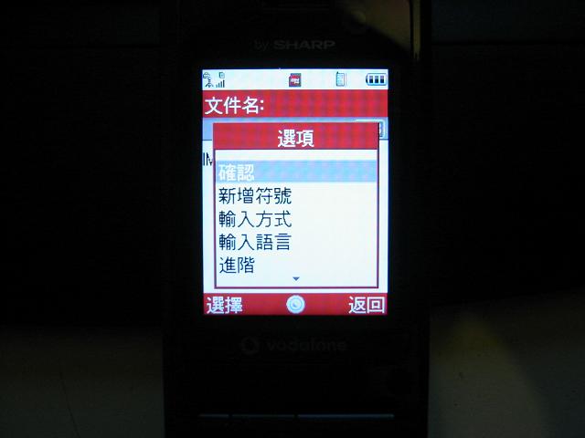

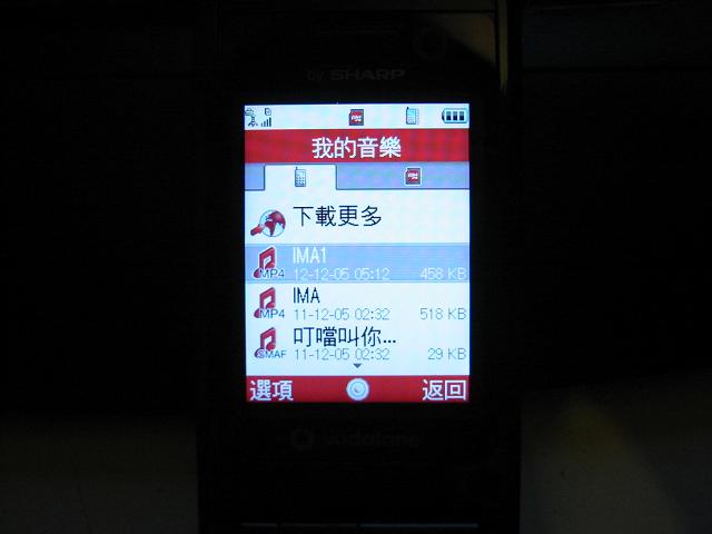

27, 28, 29, 30, 31 之後選擇想用作為訊息鈴聲的AAC鈴聲, 並把它修改名稱成 IMA1 ~
(是次例子, 我把 情非首爾 轉名為 IMA1)

29.JPG [ 20.05 KiB | 被瀏覽 5148 次 ]
30.JPG [ 25.38 KiB | 被瀏覽 5148 次 ]
31.JPG [ 25.61 KiB | 被瀏覽 5148 次 ]

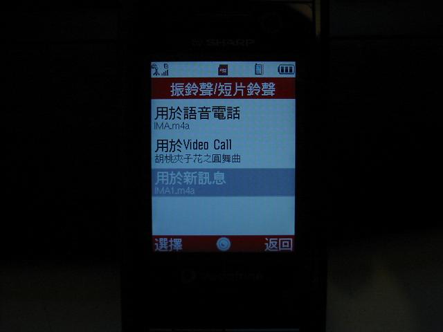

32. 修改名稱完畢後, 你便可全身而退了, 不用再做任何事情了 ~
你試試現在去 手機MENU --> 設定 --> 模式 --> 個人設定 --> 振鈴聲/短片鈴聲 --> 用於新訊息 那裡看看, 是否 IMA1.m4a 為鈴聲呢 ? 如果是的話, 恭喜你了 ~ 你已經成功了 :lol:
