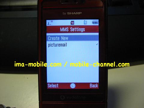

45. 選擇 "Create New" 進入
m43.JPG [ 25.59 KiB | 被瀏覽 4162 次 ]

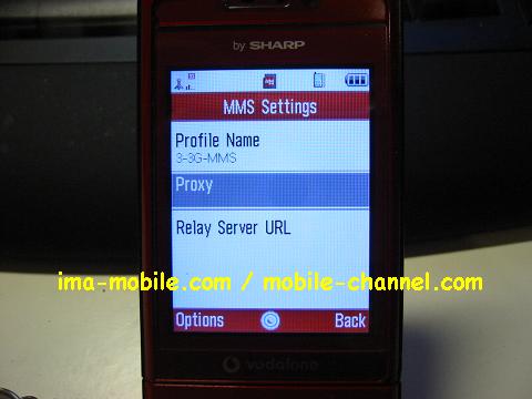

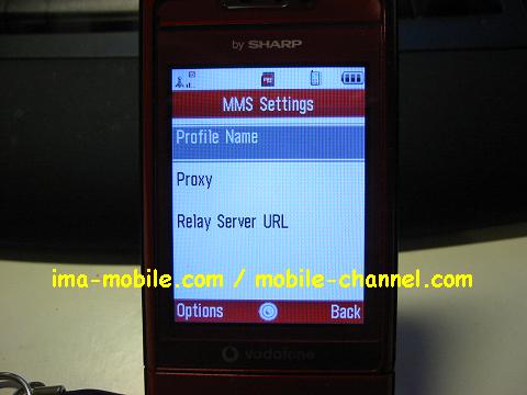

46. 進入後, 選擇 "Profile Name", 並進入
m44.JPG [ 26 KiB | 被瀏覽 4161 次 ]

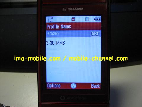

47. 輸入 "3-3G- MMS"
m45.JPG [ 24.2 KiB | 被瀏覽 4159 次 ]

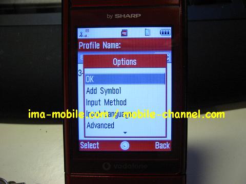

48. 輸入後, 按 "Options" 後按 "OK"
m46.JPG [ 28.23 KiB | 被瀏覽 4158 次 ]

49. 選擇 "Proxy", 並進入
m47.JPG [ 26.17 KiB | 被瀏覽 4157 次 ]

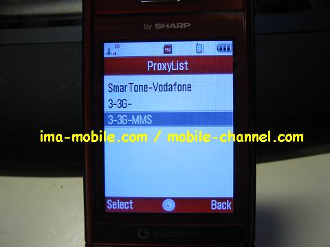

50. 進入後, 選擇 "3-3G-MMS", 後按 "Select", 此時會見一個 tick 號於 3-3G- 後方出現
m48.JPG [ 24.7 KiB | 被瀏覽 4157 次 ]

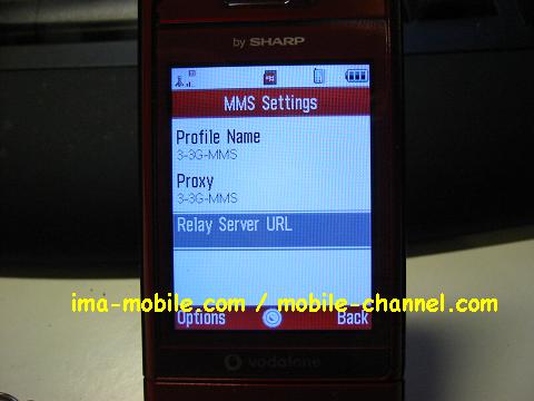

51. 返回前一畫面後, 選擇 "Relay Server URL" 並進入
m49.JPG [ 26.07 KiB | 被瀏覽 4156 次 ]

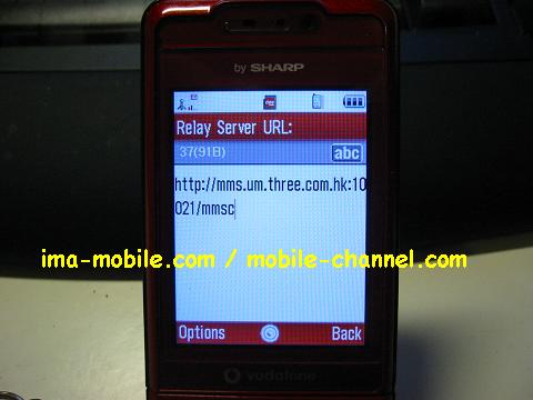

52. 進入後, 輸入 "http://mms.um.three.com.hk:10021/mmsc"
m50.JPG [ 26.54 KiB | 被瀏覽 4154 次 ]

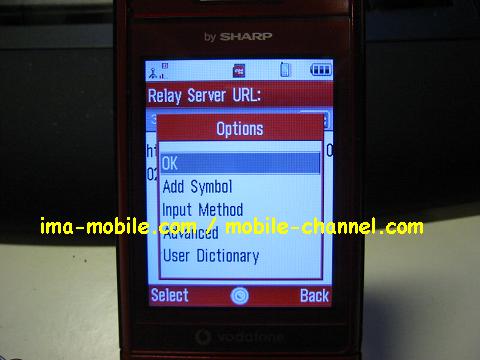

53. 輸入後, 按 "Options" 後按 "OK"
m51.JPG [ 28.3 KiB | 被瀏覽 4153 次 ]

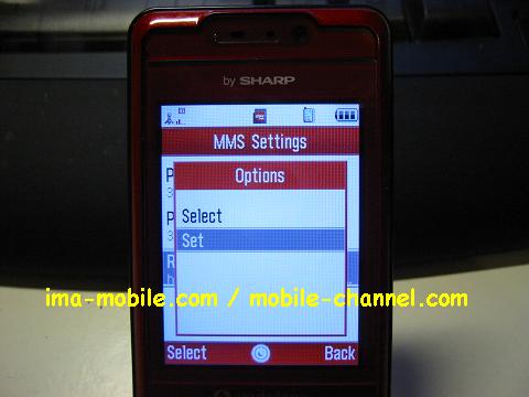

54. 自動返回前一畫面後, 按 "Options" 並選 "Set", 之後會返回主設定畫面
m52.JPG [ 26.83 KiB | 被瀏覽 4152 次 ]

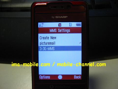

55. 此時選擇 "3-3G-MMS" 並按多方向鍵中鍵確認
m53.JPG [ 25.65 KiB | 被瀏覽 4151 次 ]
文章發表於 : 週二 11月 08, 2005 2:50 am

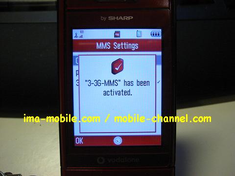

56. 此時會出現一個 Pop-up 方格, 並會顯示 "3-3G-MMS" has been activated. 即是代表所有MMS設定完成, 恭喜你 ~ 你可以透過手機收/發MMS了 ~
本教學完 ~
m54.JPG [ 26.65 KiB | 被瀏覽 4150 次 ]
