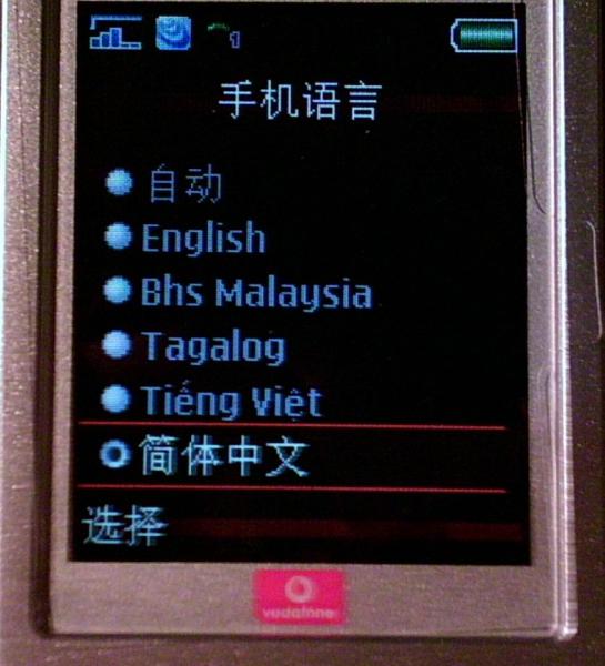

我想问下,802系米嗟703?我个fan话距改左中文,禁嗟点?唔解锁可唔可以改成中文噶?我有703同903...等解啊...惨有机没得用.请问各位,你地既903同703(都未解锁)分别几$$购入噶?唔该...
檔案註釋: 距影左比我睇..距部改左中文既802

正常情況下, 只要以:
1) 歐版 flash 歐版 firmware
2) 日本版 flash 日本版 firmware
3) 中文版 flash 中文版 firmware!
但因歐版及日本版都是用同一個 combo flash, 所以不改 Main flash 之下, FS 及 Full GDFS 可以互 flash.
所以已經有日版 703 改成歐版出現 ;)
但係日版 703 改歐版後仍然係‧‧‧
Test Mode!
:twisted:
總部有sale掛橙橙flash左european test mode周圍走 :wink:

唔知道 Jerry 可唔可以将“read_22000000_00100000_XXXXXXXXX.ssw”个file share出来?因为内地好难稳到已经unlock的903SH,多口问句,我用sonicsbox来写是否可以?我手头上无Set Tools,只有UFS-3同SonicsBox,不过SonicsBox都支持自己填address ranger。

HWK 可以讀, 但要做 conversion 方可以寫! 你有那個 conversion 程式嗎?
PS: 多謝指正 :P
我没有你所讲的 conversion 程式,唔知道 Kenny 是否可以讲一下大概用途?因为我用 HWK 只写过 K700,连 K750 都未写过,不过 SE phone 的 firmware 都齐全,要写都无问题,目前就係 Sharp 同 LG 较为麻烦,因为 LG 中文来讲只有 HongKong firmware,没有 China Mainland 的 generic firmware,而 Sharp 802/902 只有唔知道係边个地区的几个 firmware,而 801/903 就根本连 firmware 都无,都唔知道 Sarasoft Team 出个 HWK 有乜鬼用。
不过我有一个 903 for SonicsBox 的中文 firmware,我唔敢写,万一写坏左部 phone,就白do一个月 :D
