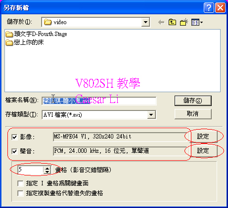

caesar 寫:
留意紅線部分~~
對影像和聲音部份進行設定
留意影像部份, 下圖有詳細設定
設定完成之後, 按儲存
我dl左2.5v,但唔知點解轉avi個時都係搵唔到個MS-MPEG4 V1???

YAD 寫:
caesar 寫:
留意紅線部分~~
對影像和聲音部份進行設定
留意影像部份, 下圖有詳細設定
設定完成之後, 按儲存
你未安裝codec
文章發表於 : 週三 7月 13, 2005 9:42 pm
註冊時間: 週二 6月 14, 2005 7:07 pm
文章: 28
其實係因為要 PAL 轉 NTSC ,所以要轉source ?
轉 fps 就解決聲畫同步既問題

其實用44000mhz , strero d 聲會唔會好d ?
snap008_159.jpg [ 124.37 KiB | 被瀏覽 8983 次 ]

正宗球迷 寫:
YAD 寫:
caesar 寫:
留意紅線部分~~
對影像和聲音部份進行設定
留意影像部份, 下圖有詳細設定
設定完成之後, 按儲存
你未安裝codec
請問codec 係邊度揾 :?:

Taka 寫:
唔會, 因為sd video 只支持 8khz, mono.....
轉成 24khz 只係為了減少noise~~
