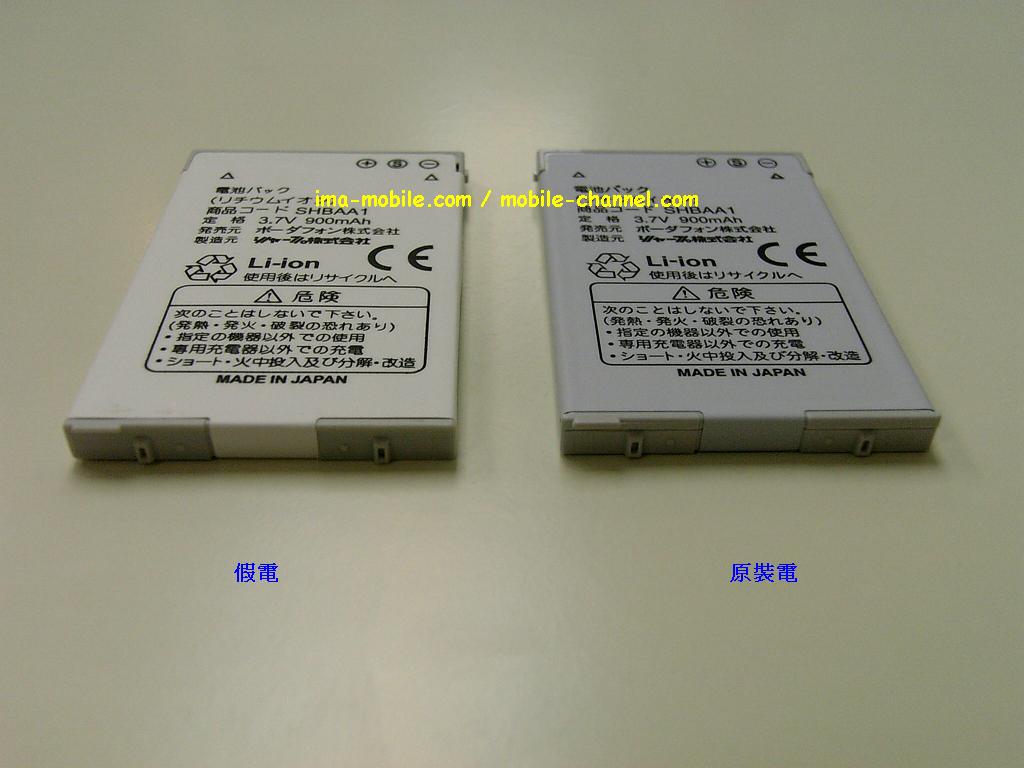

此教學只適用於日版 903 電池 (因香港版 833, 歐洲版 903 及 所有 703/313 跟機的電池與這電池包裝不同, 故請各位留意)
近日, 由於發現有大量 日本版 SHARP 903 的仿製電池於市面上流通, 故製作了此主題, 希望大家能懂得去分辨電池的真偽, 免遭人欺騙與及對手機及自己的安全得以保障 ~
由於原裝電和假電上的文字及位置是完全一樣的, 憑這很難去分辨的
故我列出下幾點, 希望能令大家容易去分辨出電池的真偽

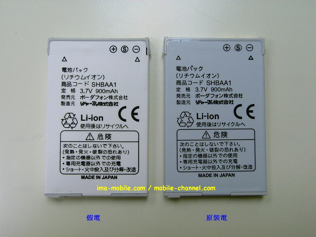

1. 原裝電池的上的刻印文字比假電來得實淨, 清晰及整齊, 而假電會比較鬆散, 模糊, 字型不正等問題
2. 原裝電池的包裝膠紙顏色偏向灰色的, 而假電則比較白

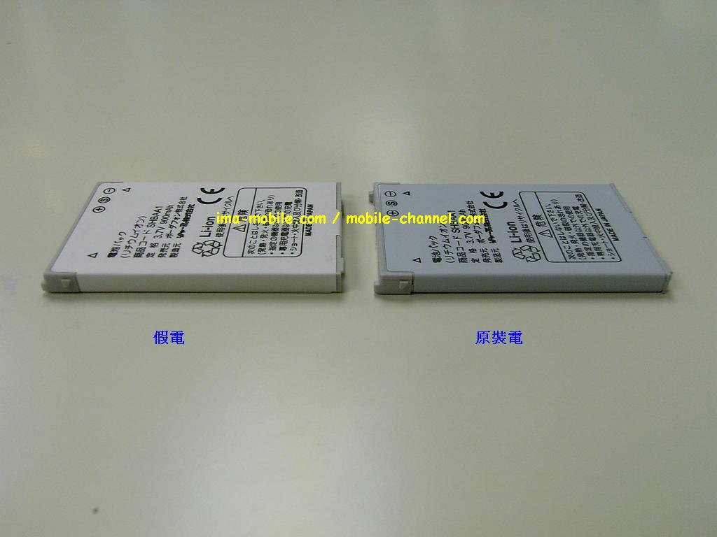

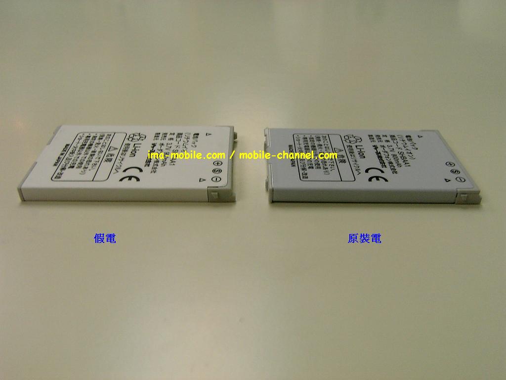

3. 原裝電殼底部的接合虛位比起假電來說, 比較明顯
4. 原裝電池的包裝膠紙比較fit和合位的, 而且邊位呈灣角狀, 而假電的包裝膠紙, 比較不合身, 有虛位發現並能看到電池內部, 而且邊位為方角狀, 且有貼紙離位情況

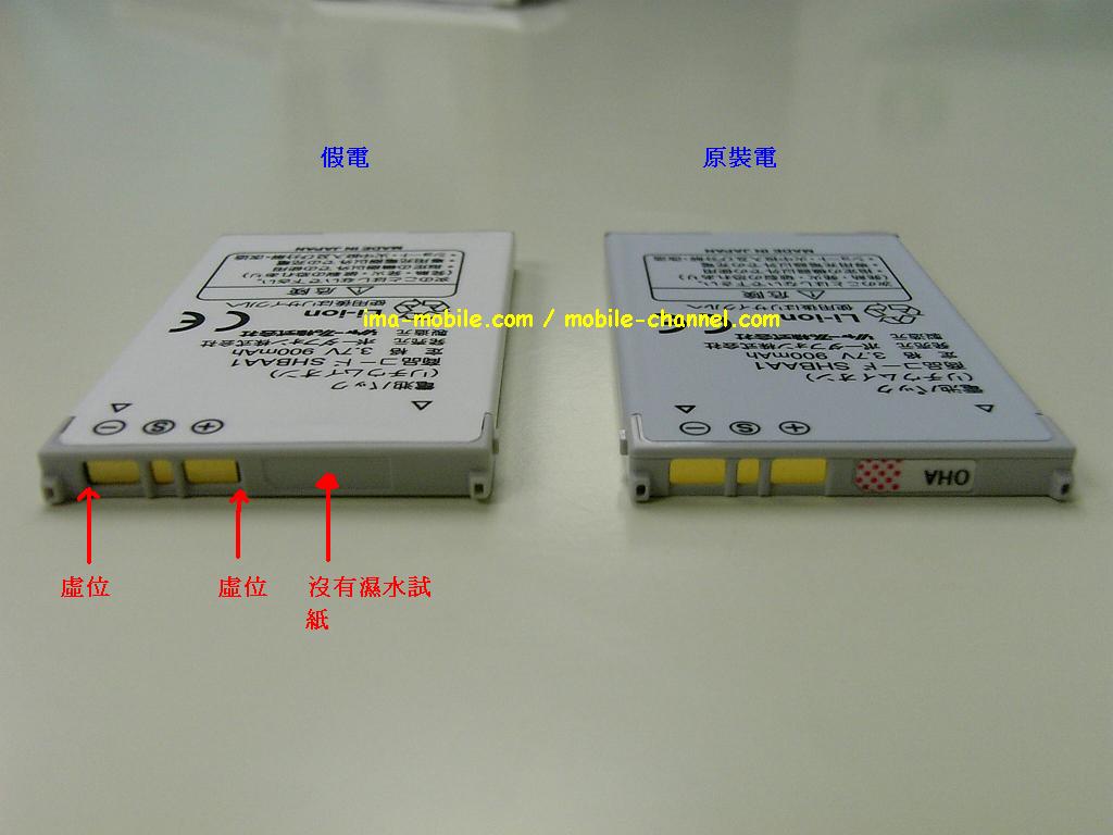

5. 原裝電池導電金屬片位置並沒有任何虛位發現, 而假電則兩旁也有虛位發現
6. 原裝電池貼有濕水試紙, 而假電則欠奉
其實原裝電與假電的最大分別是安全問題........
原裝電內部設有危險斷電功能
而假電則沒有任何安全裝置設定, 故若然有任何問題的話, 後果非常嚴重
希望這主題能幫助到大家 ~ 謝謝
