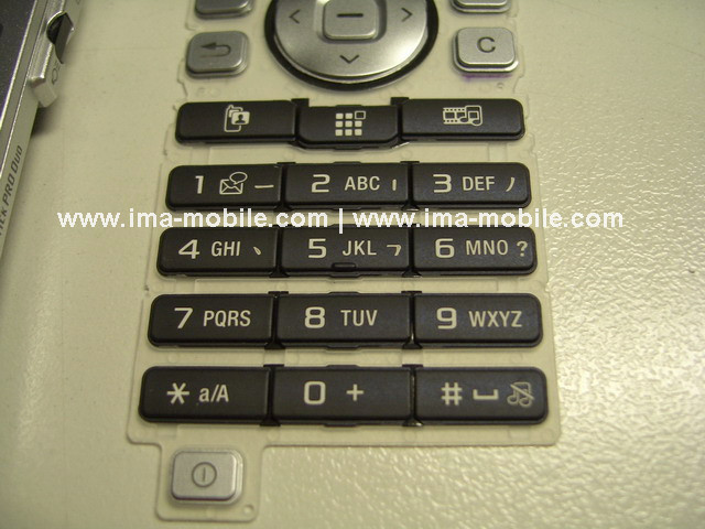

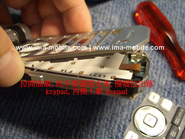

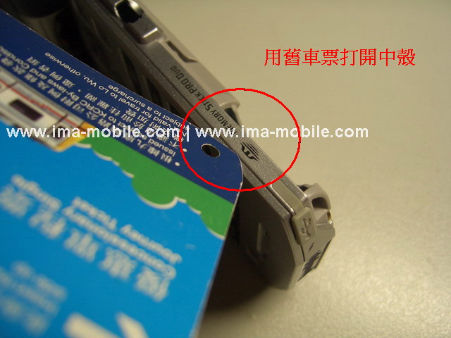

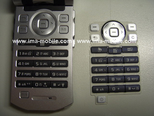

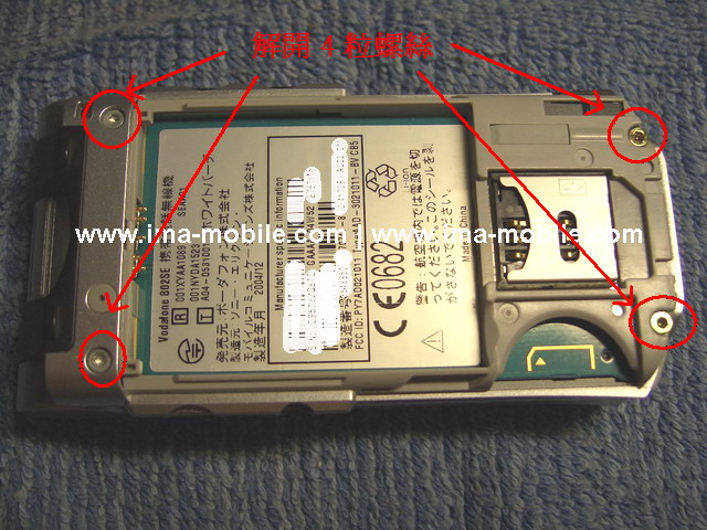

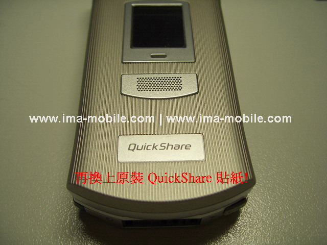

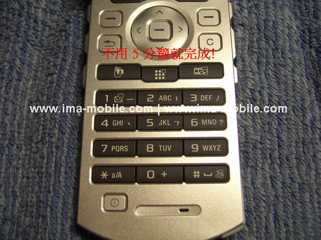

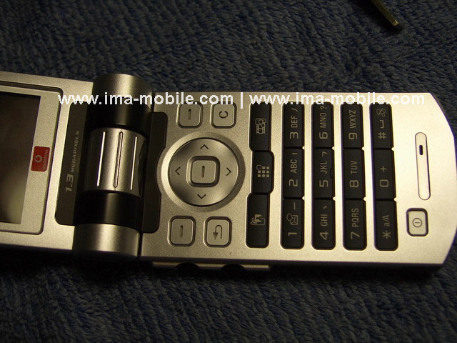

而家部 V802se 變成同 Z800i 無分別 ;)
多謝 "謝利記" 提供材料!
Z800_Keypad_02.JPG [ 105.68 KiB | 被瀏覽 23295 次 ]
Z800_Keypad_03.JPG [ 96.35 KiB | 被瀏覽 23295 次 ]
Z800_Keypad_04.JPG [ 127.96 KiB | 被瀏覽 23295 次 ]
Z800_Keypad_05a.JPG [ 83.6 KiB | 被瀏覽 23295 次 ]
Z800_Keypad_05b.JPG [ 104.72 KiB | 被瀏覽 23295 次 ]
Z800_Keypad_06.JPG [ 131.93 KiB | 被瀏覽 23295 次 ]
Z800_Keypad_07.JPG [ 113.93 KiB | 被瀏覽 23295 次 ]
Z800_Keypad_08.JPG [ 84.36 KiB | 被瀏覽 23295 次 ]
