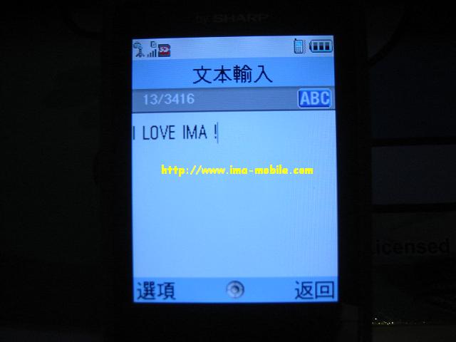

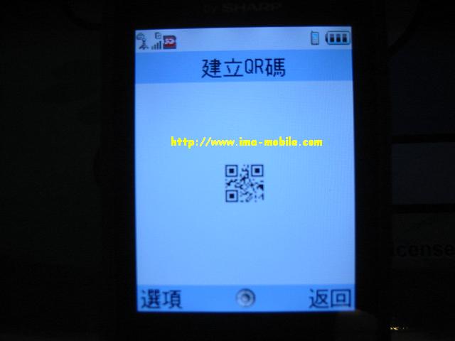

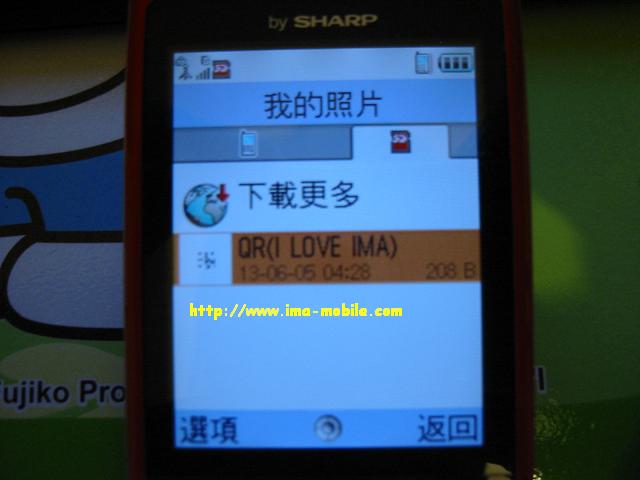

此教學我選用 SX 813 為例子:
步驟:

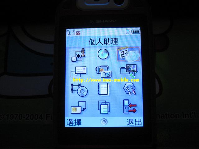

1. 於手機menu內 選 "個人助理", 進入

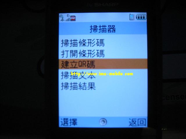

2. 選 "掃瞄器" 進入
3. 選 "建立QR碼"

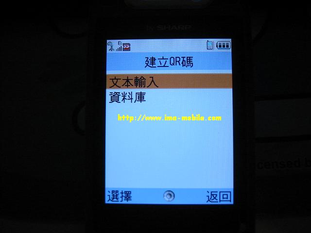

4. 選 "文本輸入" (自行輸入文字), 而 "資料庫" (可將手機內, SD CARD 內的 圖片, 音樂檔, 文件檔, 轉成 QR Code), 而本次教學, 我選了 "文本輸入, 基本上這兩種製作方法大同小異
5. 可選用 "英文" 或 "數字" 為 內容, 中文不能

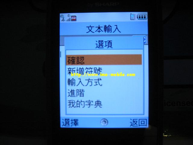

6. 輸入好所需文字後, 按 "選項"
7. 選 "確認", 後按 "選擇"
8. 所製作的 QR Code 樣子已經生產出來了, 如無問題的話, 按"選項"
9. "儲存", 後按 "選擇"

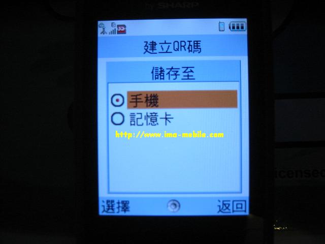

10. 選擇 "手機" 或 "記憶卡" 為儲存位置 (是次我選了記憶卡)

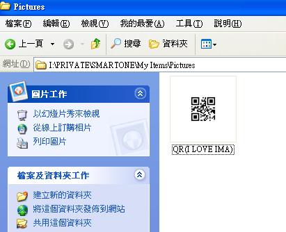

11. 儲存後, 可於 手機內 資料庫, 我的照片內看到
12. 之後把有關 QR Code 透過SD CARD CARD READER 存入電腦內, 有需要的時候可透過 print out, 和上載於網頁上 顯示出來, 供有此功能之手機作 QR Code scan, 提取有關code內資料
可適用於 SHARP 902SH, SX 813 手機
