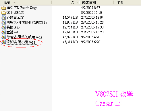

轉換方法
適用於音樂Music Video ,ktv, 但不適用於電影(國+粵)
來源檔案:mpeg 檔案 (結尾為.mpg)
現在, 我想將 膽小鬼 轉成 ASF 檔
snap002.jpg [ 72.57 KiB | 被瀏覽 33451 次 ]
最後由 caesar 於 週二 7月 12, 2005 7:15 am 編輯,總共編輯了 3 次。

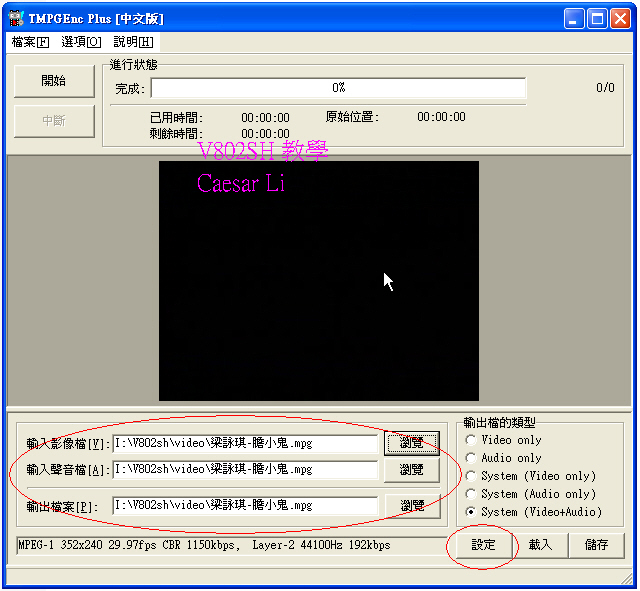

進入 TMPGEnc Plus
載入該MPEG 檔
同時進行設定
snap003.jpg [ 188.07 KiB | 被瀏覽 33450 次 ]
最後由 caesar 於 週六 7月 09, 2005 7:14 am 編輯,總共編輯了 3 次。

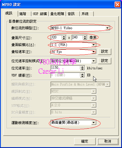

留意紅線部分~~
snap004.jpg [ 157.99 KiB | 被瀏覽 33449 次 ]
最後由 caesar 於 週六 7月 09, 2005 7:15 am 編輯,總共編輯了 1 次。

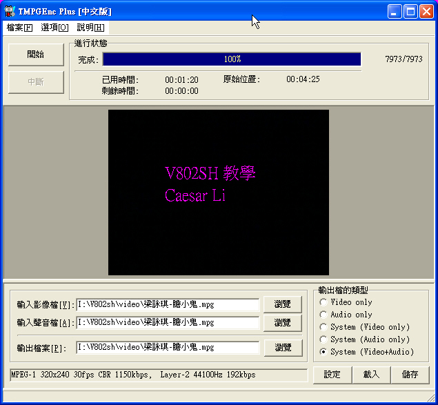

按確定返回主畫面
snap005.jpg [ 148.32 KiB | 被瀏覽 33448 次 ]
最後由 caesar 於 週六 7月 09, 2005 7:16 am 編輯,總共編輯了 2 次。

轉換中
snap010.jpg [ 223.97 KiB | 被瀏覽 33442 次 ]
最後由 caesar 於 週六 7月 09, 2005 7:21 am 編輯,總共編輯了 1 次。
文章發表於 : 週六 7月 09, 2005 7:03 am
註冊時間: 週六 4月 23, 2005 3:17 am
文章: 95
轉換完成
snap011.jpg [ 181.84 KiB | 被瀏覽 33441 次 ]

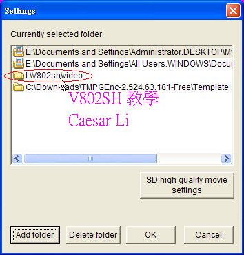

將AVI所在的folder加入
snap014.jpg [ 108.81 KiB | 被瀏覽 33438 次 ]
最後由 caesar 於 週六 7月 09, 2005 7:27 am 編輯,總共編輯了 1 次。
