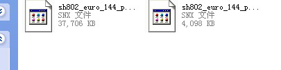

我依加個歐版firmware有兩個檔案嚮度的,一個是37M,一個是4M。請問4M個檔案是主程序定是驅動部份來ga?

zsnb 寫:
再行多次jp.ssw
37M係main,4M係fs.
Dump file:係setool左下方(Read ssw),要click佢再按READ flash.

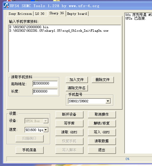

左滕兄,我flash左你給我個jp.ssw喇,已經張部機轉番去行日版喇。我拿左部正常的日版802sh番來按20000000_3000000的參數full Dump左firmware出來喇,但是dump番出來是BIN檔案,flash唔入部震MON機個度,個檔案就是圖中禁樣咖,

我是用呢個程序來flash部機咖。幫手看下dump出來個BIN檔案要點樣先可以flash入去部機度啦。^_^
