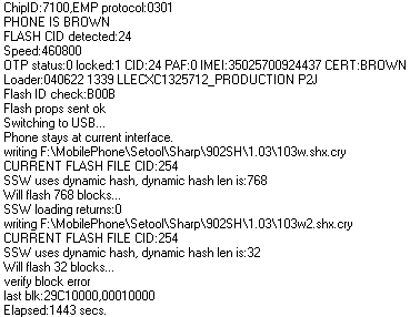

在FLASH的过程中,唔知点解成日都中断...
a.jpg [ 422.35 KiB | 被瀏覽 1650 次 ]

FS 死左! 無得醫!

用USB-SMART刷回原版,再试一下.
90%可以修复.
我就是这样做的.

我试过用较低的速度Flash过.115200或230400都吾得?我手头上只有SETOOL.无USB-SAMRT.甘系咪无得搞?

暂时没有其它方法了.
