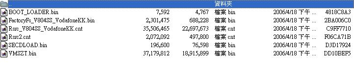

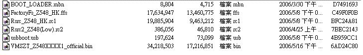

係唔係都係用 FastMultiLoader ?
因為我見同548 firmware 既 ext 唔一樣
檔案註釋: Z548
548.JPG [ 24.75 KiB | 被瀏覽 7359 次 ]

804.JPG [ 26.76 KiB | 被瀏覽 7359 次 ]

一个是用1.5VER,另外个米3.22咯!! :D

使用方法如下
1.手機進入升級模式 9+開機
2.執行 V804_MDL.exe
3.Boot Loader選取 BOOT_LOADER.bin
4.USB Boot選取 SECDLOAD.bin
5.MODEM Code選取 VMSZT.bin
6.Rsrc 選取 Rsrc_V804SS_VodafoneKK.CNT
7.Rsrc2 選取 Rsrc2.cnt
8.FileSys 選取 FactoryFs_V804SS_VodafoneKK.bin
9.執行 DownLoad All
完成後手機將重新格式化
[key string]
Admin Passwd : *#3695147*#
Internal Passwd : *#3971258*#
