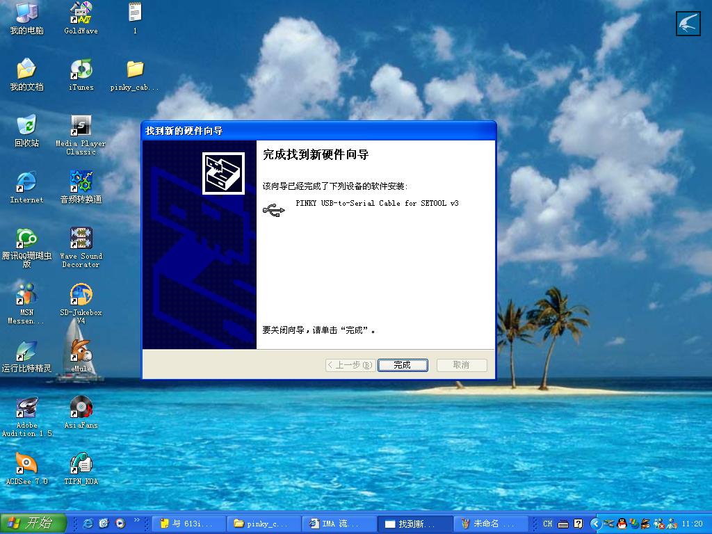

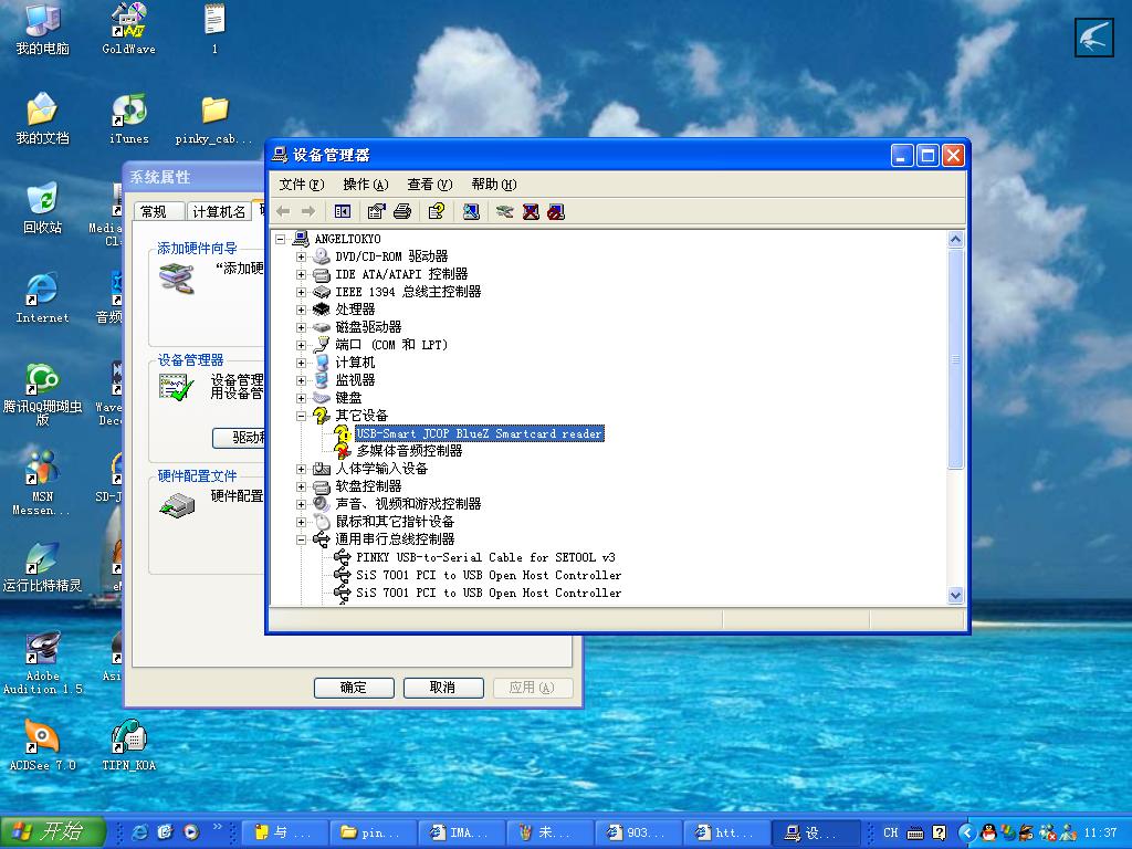

usb﹣smart 今天上午收到了!謝謝
但是連上電腦就有問題了,找不到那個銀色usb的程式!因該怎怎麼辦?
還有,我沒有拿到個 刷機用的程式和語言文件啊,不是說都有的?還是要自己下載的?
我第一次弄手機,可能問題比較多,不要覺淂我煩啊!
多謝了!

到這裡下載
http://www.usb-smart.net/support/
這裡有驅動程式跟要進入SUPPORT AREA的登錄程式
要注意的是如果你的主機板是採用nVidia的晶片組
記得要買外接式USB-HUB.
下面是USB-SMART的專屬討論區
http://forum.gsmhosting.com/vbb/forumdisplay.php?f=314

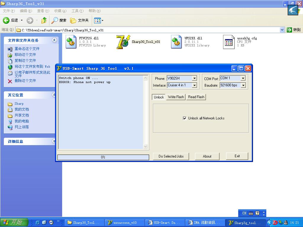

那我現在手上有一日文902sh,想要解鎖,刷中文,如何設置呢?總是說
phone not power up 還有那? COMport 選几? 我的只有1,2,3可以用!

將手機電池先取下
1.先確定您的刷機線是佔用哪一個PORT
請按WINDOWS鍵+PAUSE鍵
然後選硬體->設備管理器->端口
然後看看你的PINKY CABLE是COM幾
2.打開程式後
選WRITE FLASH
把檔案選入後
執行DO SELECTED JOB
接著將電池裝入手機
就會開始跑了
3.刷完機後(約40分鐘)
再將電池取下
然後選UNLOCK
執行DO SELECTED JOB
接著將電池裝入手機
就會開始跑了

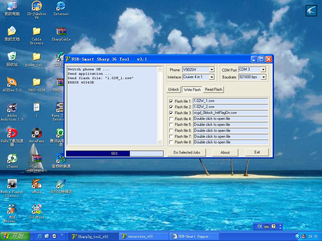

剛才刷到一半出現錯誤,號碼忘了,出錯是在66﹪的地方。想問一下打開write flash文件有沒有先后順序?一般三個文件,怎么選則呢?
我選的是
1 103w-1.ssw
2 103w-2.ssw
3 scgd-0block......ssw
有問題嗎? 還有一?是reboot-Fix文件有什么用處呢?

刷了两次都出现这个错误,有什么不对吗,下一步因该怎么做那?

那是SHARP 3G TOOL 3.1的BUG
等一下
我找3.0給你試試
文章發表於 : 週二 1月 17, 2006 4:07 pm
註冊時間: 週四 9月 22, 2005 12:20 am
文章: 112
來自: Tokyo
liveone 寫:
等一下
我找3.0給你試試
my eglish is very poor!
謝謝樓上的,我等你

這篇有提到這個BUG
http://forum.gsmhosting.com/vbb/showthr ... ight=902sh
按這裡下載3.0
http://s17.yousendit.com/d.aspx?id=3HXV2AC51ICEA22PXMJMKM4ZIF
試試看吧

我有 V3.0
Sharp3G_Tool_v30.zip [798.62 KiB]

thank you everyone, 我越?越覺得有趣了!直接把電池拔了重新刷一遍就可以了?

annychen 寫:
嗯
試試看吧
記得回報結果 :-)
