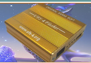

我flash個部野應該就唔繫USB SMART囖,不過都是usb接口的,我部野是問人借番來的,就是圖中呢隻野。叫UFS-4

zsnb 寫:
應該ok ga wo~佢都好似support setool! :)
