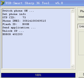

我用setool crack版試左,拆機督TP,cable接3v電,用power supply調3.9V夾在電池位正負極(吾是用電池的),都好似有D吾work,就是圖中的提示囖,還有張圖是之前用usb-smart去flash完firmware後unlock error的。部機之前有給其他人整過,吾知個D人有無督TP督瓜左部機又吾出聲呢???

個 GDFS 有問題! 先 flash 一個正常的 GDFS 再 unlock
就是個GDFS壞左囖,但是我手上除左USB-SMART同setool老番版外,無其它FLASH的軟件喇,我個朋友有套cruiser,但我又無用過,我琴日試左下個cruiser,connect吾到部903,睇真D個cruiser好似都無寫入GDFS個一項添。
kenny哥,用usb smart來寫GDFS有無計霖啊?幫手霖霖距啦 :lol: :lol: :lol:

咁你用 setool crack 版寫唔到咩?

寫吾到喔,一click個tp ok後 上電源,個setool劃面就單個停止提示囖。如果USB SMART真是無得搞的話,為有慢慢穩個有正版setool的人幫手搞搞先得囖。

kenny哥,部機已用正版setool來寫左GDFS喇,但還是unlock吾到,開吾到機。05年和06年兩隻機的GDFS文件都試過喇。用power supply來給電部機,按開機鍵時電流一直都是100ma,松手就跌番為0。正常的機開機時應該在100ma時後等2-3秒後正常開機會跳到是300ma左右掛。
