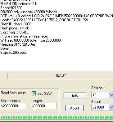

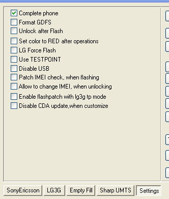

用setool來dump出來,但個SSW文件為0字節無容量的.但查看番硬碟機確實是有50m容量小左.正常來講應該就是搞掂左咖啦.但又唔知點解會是禁樣..
我一關閉個setool之後硬碟機又會多番個50m容量出來喇,我覺得之前dump出的文件還未真正save,但我又唔知點去save距,我來囬dump左三次都是禁樣.

我諗Length係$300000,五個零
唔係六個零
你睇番佢個圖

原來是5個零咖?我見到張帖的第1頁個教程是寫6個零呢
我之前都以為係..
但係睇佢圖係5個零..
同埋你dump唔dump到個file出黎?
可唔可以share呀??

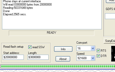

我剛試左5個零,唔am的,應該是6個零先至am的,可以看到張圖,5個零dump出來的文件隻有3m幾,而成個full dump時間10分鍾唔洗就搞掂,唔繫佐滕兄所講25分鍾的呢個時間添...正常應該是48m容量的.我上次用國産的UFS來dump,填左是6個零,dump出來就是48m...
還有,唔知搞乜鬼野,呢次用5個零的長度dump左的文件個容量都是一樣0KB哦,
