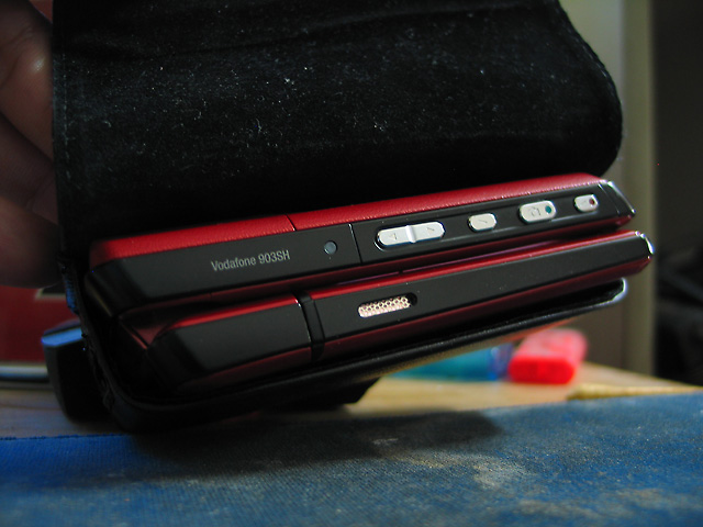

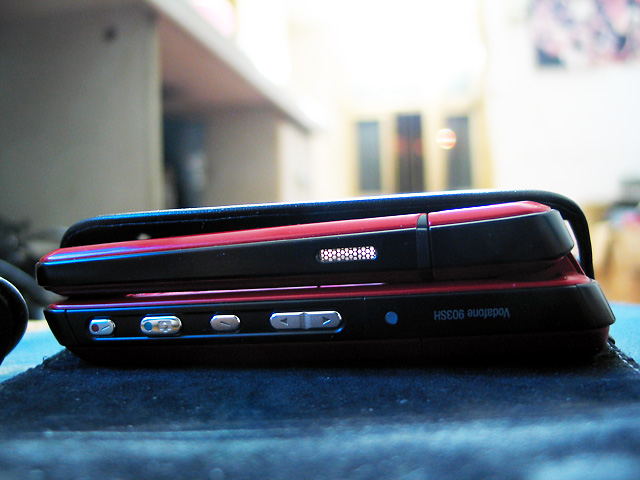

今天用皮套发现一个有趣的问题,大家有皮套的可以自己亲自验证一下,如果把手机如图放入皮套内,相机会开启(至于会开多久没具体试过,反正有几次一拿出手机相机就是开着的,当初还以为不小心按着拍照键了,所以没在意,后来试过关着屏幕按相机键相机是不会开启的),如果把CAMERA AUTO START关闭就是手机屏幕开启(具体时间也没试过,不过刚才试了一下,关闭的时间相当于开着屏幕不操作到屏幕自动关闭的时间),这样的话,如果平常使用不注意,总这样放手机又拿出手机,手机的电池将会白白浪费很多电(如果自动打开相机的选项打开,更浪费电).........
分析原因:
皮套合盖处有磁铁,应该是903自动打开相机或确认打开屏幕的磁铁受到了皮套的影响而“确认”打开该功能(不知大家有没用过Z608,反正Z608的屏幕打开或关闭就是靠一颗电池决定的,在屏幕的听筒地方有一强力磁铁,话筒地方有个受磁铁影响的开关,把Z608合上,磁铁起作用,内屏幕就关闭,大家有这机可以试试用块磁铁放到话筒附近就可以看到屏幕马上黑了.......其他翻盖手机可能也有使用这种方式的.....)903我就没去试靠磁铁感应的开关在哪里了,反正如果如图放手机就会出现上面的情况,大家有兴趣可以试试
解决办法:
换一面放手机就没问题了

902都係咁,用momax套
