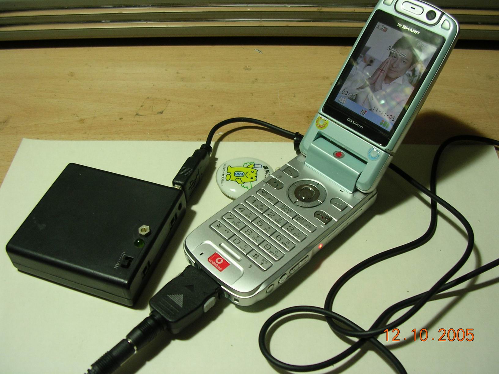

大家係咪有時部手機電池唔久用呢!在街冇電就會影唔到相喇!
咁我都係睇人地學回來的.
自己做一個手機叉電器.
我部902叉緊電,見唔見到紅色燈呢!~~~~~~ 8)
我用四粒aa電芯.咁就可以唔洗買日本手提叉機喇!
調整大小照片 803.jpg [ 234.62 KiB | 被瀏覽 3023 次 ]

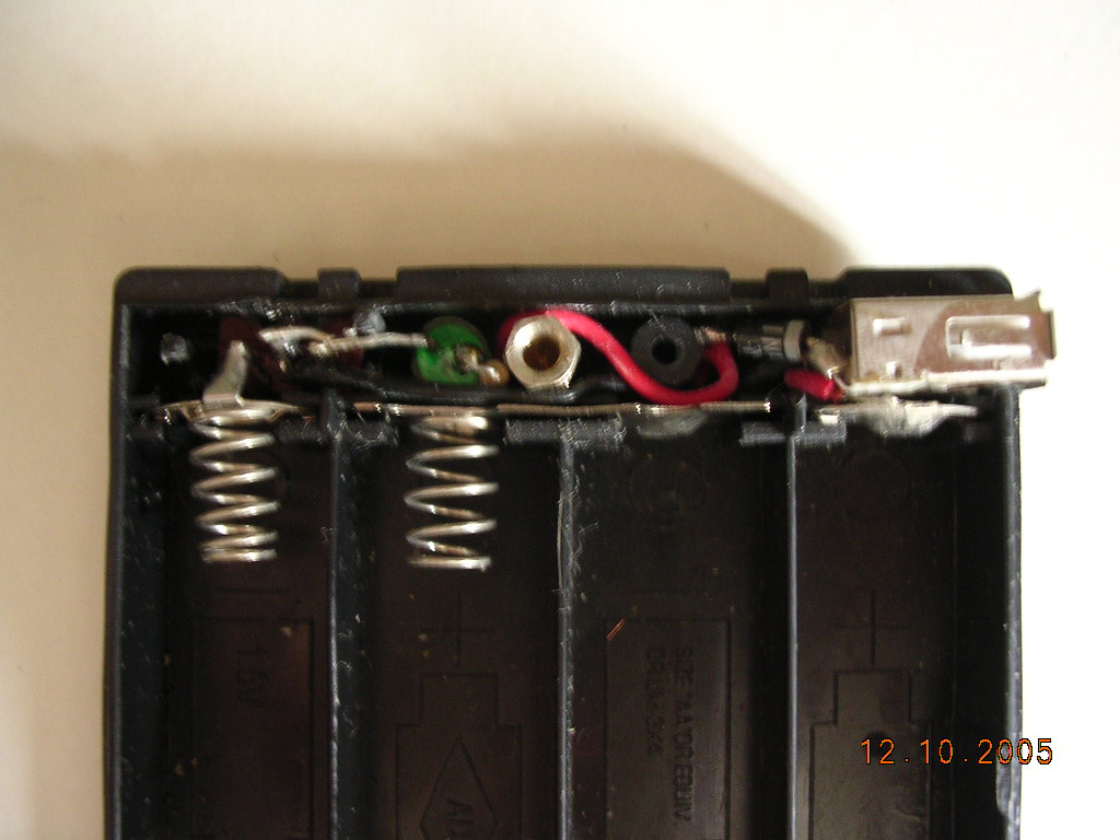

材料可以去鴨記買個到有.
電池盒$5-6元一個.
USB頭$7-8元不等.

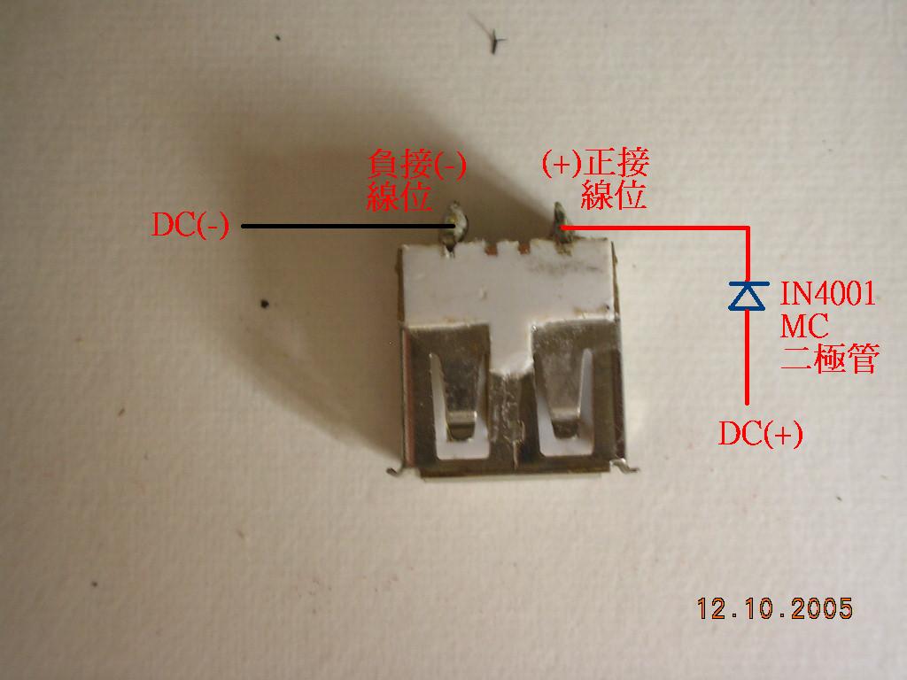

粒二極管好平.我唔係好記得幾錢,但可以去華輝到買的........... :D
照片 805.jpg [ 156.47 KiB | 被瀏覽 2842 次 ]
照片 804.jpg [ 57.64 KiB | 被瀏覽 2842 次 ]
