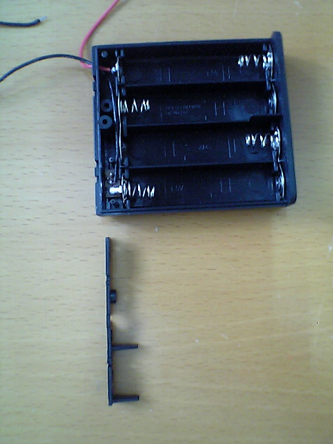

1).買回來電池盒.............. :-D
05-11-11_15-11.jpg [ 106.33 KiB | 被瀏覽 3598 次 ]
05-11-11_15-10.jpg [ 96.89 KiB | 被瀏覽 3598 次 ]

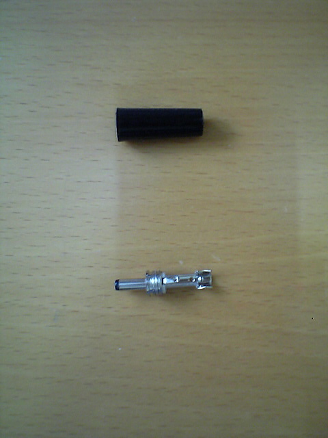

DC接線插頭.
05-11-11_15-111.jpg [ 79.13 KiB | 被瀏覽 3594 次 ]

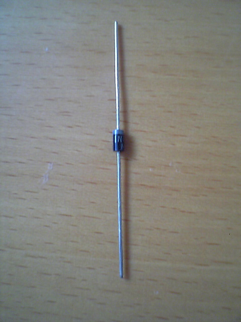

這粒係二極管IN4001 MIC係防止電流入回aa電芯到者.
可以唔加既................
05-11-11_15-15.jpg [ 85.19 KiB | 被瀏覽 3593 次 ]

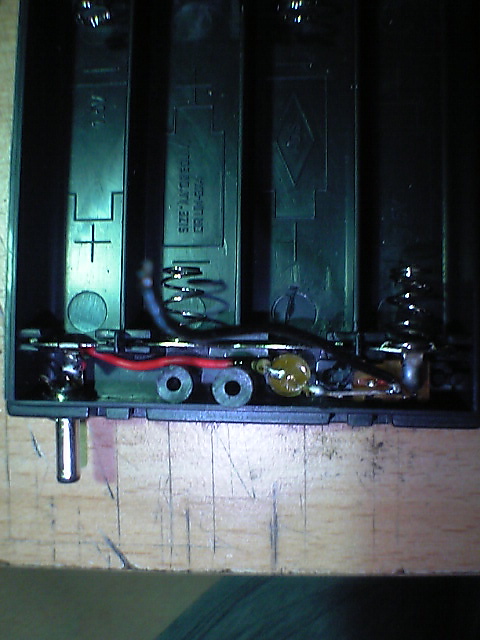

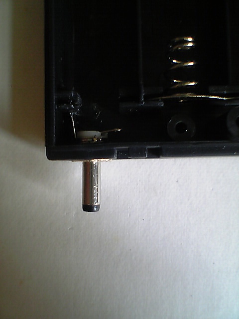

將個dc頭插入電池盒有個孔到.... :-D
05-11-12_10-11.jpg [ 70.48 KiB | 被瀏覽 3591 次 ]

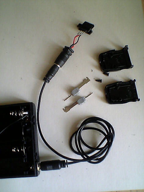

買回個sharp插頭竟要開來睇,係邊個係正極.
係入面有條銅條就係正極..............
05-11-12_10-22.jpg [ 98.56 KiB | 被瀏覽 3589 次 ]

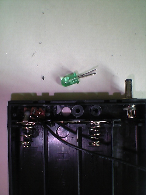

如加LED就要鑽孔................
05-11-12_10-32.jpg [ 88.74 KiB | 被瀏覽 3586 次 ]

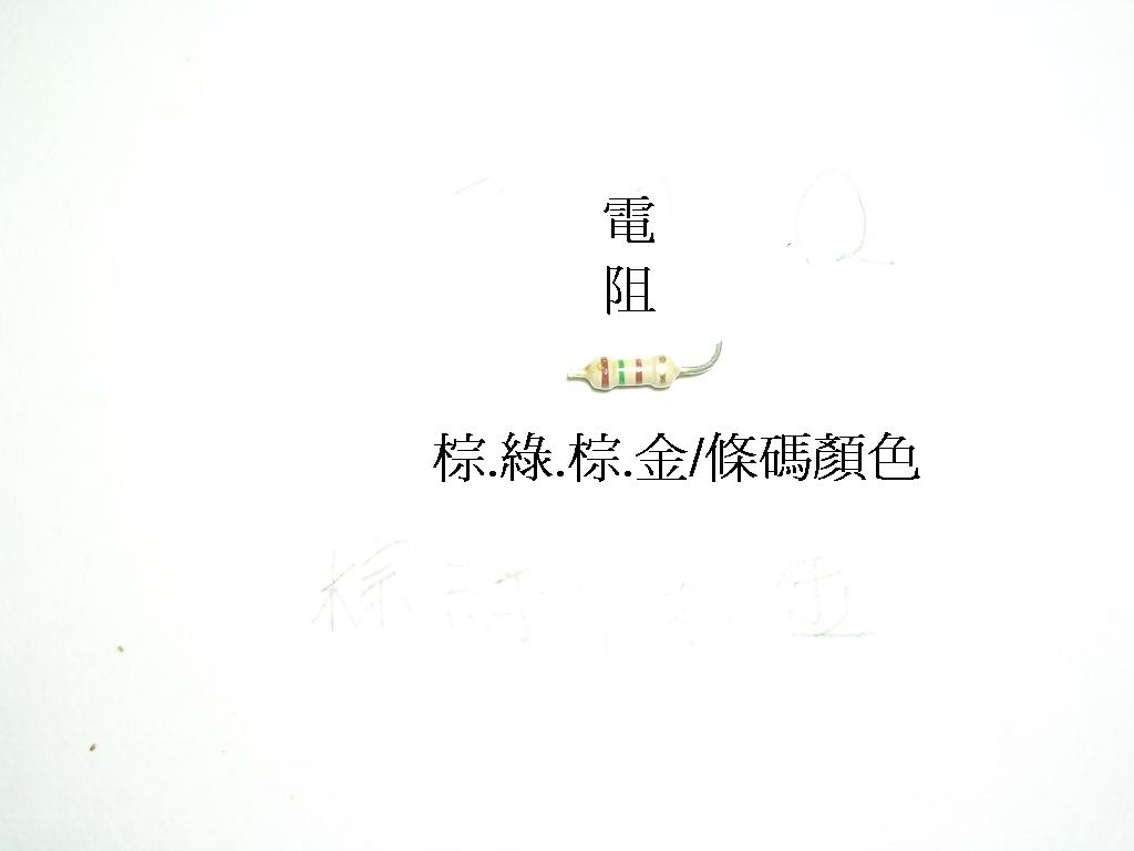

電阻.............用來LED
照片 006.jpg [ 27.48 KiB | 被瀏覽 3578 次 ]

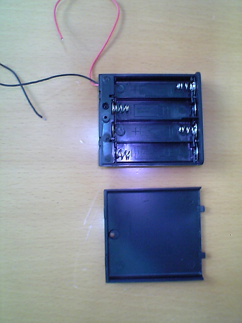

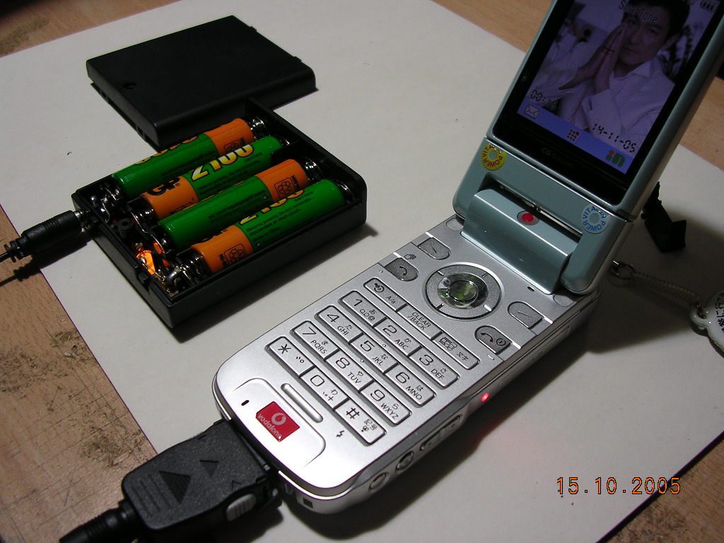

完成圖.................... :-D
叉到電喇!~~~~~~~~ :D
照片.jpg [ 168.24 KiB | 被瀏覽 3573 次 ]

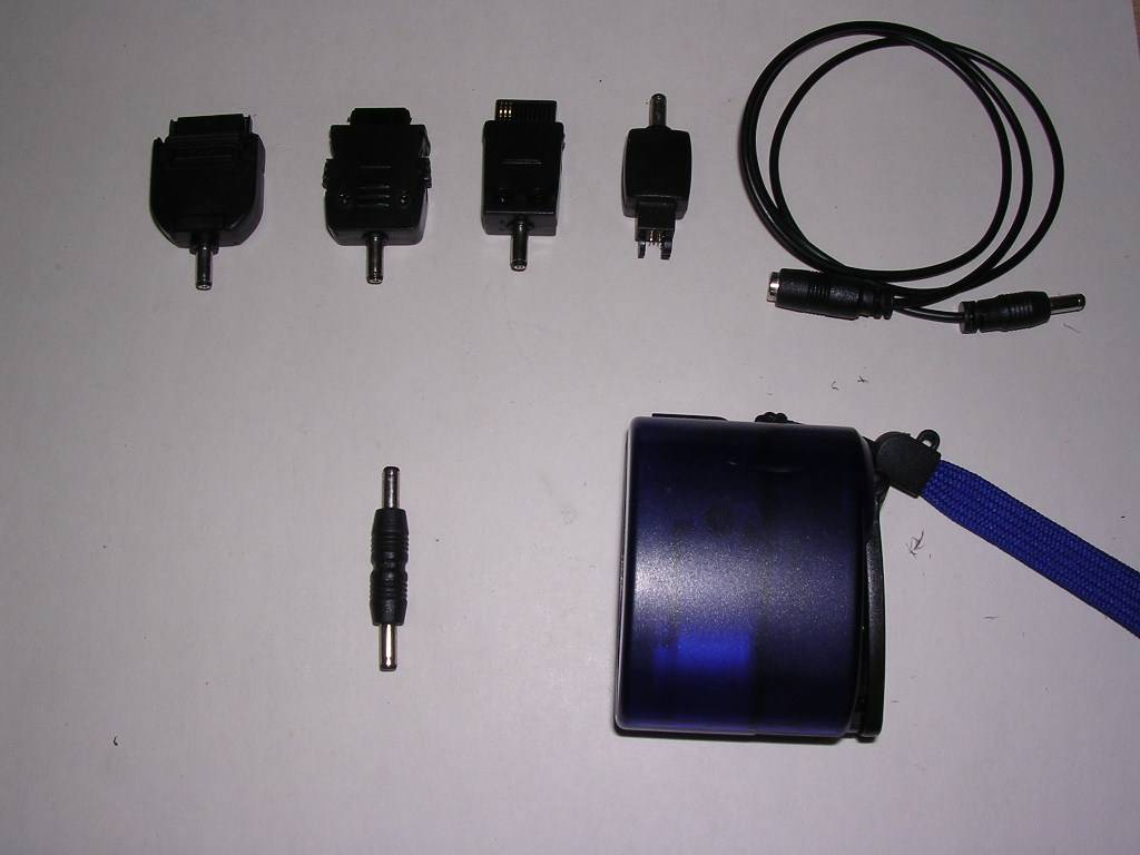

這套係手動充電器................ :D
照片 008.jpg [ 157.19 KiB | 被瀏覽 3570 次 ]
