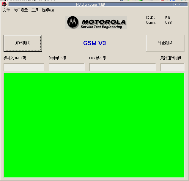

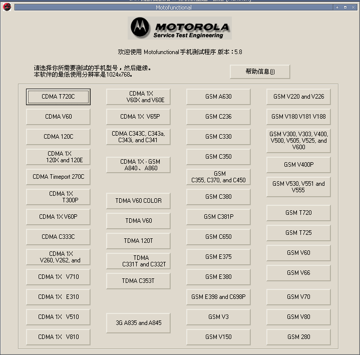

可能有些旧了,不过可能有些玩家没有用过,所以还是简单写一下。
使用软件:Motofunctional SV3 v5.8
此软件是摩托罗拉公司提供给特约三级维修商用于对旗下全线手机产品进行初步维修检测,可测试手机的按键,屏幕,读出手机的真实 IMEI 码,软件版本号,Flex 版本号,通话时间等信息,但一般主要用于清除手机的信息,可清除如下信息:手机的锁码(4位数)、手机的保密码(6位数)、手机的通话时间(这个最好用),清除后手机的锁码回复为1234,手机的保密码回复为000000,手机的通话时间回复为00:00:00。
因为 Motorola 手机里面有一个累计通话计时信息在一般的升级是不会被擦除掉的,所以要用到上述软件进行擦除。
以V3为例说明,下面就以此作一下说明:
首先把手机SIM卡取下,并保证手机有足够的电量。
1、开启手机电源,直至看到『插入SIM卡』的画面。
2、运行 Motofunctional,选择『GSM V3』,在『端口设置』处选择『USB』,点击『Start Test』,然后接上数据线,此时系统会提示找到硬件设备,其中总共会有3次提示找到新硬件,电脑会要求安装新硬件设备的驱动,把路径指向『Motofunctional』所在的文件夹就会找到相应的驱动,安装完成后,就会检测出手机的相关信息,其间会出现几个供选择的对话框,点确定就可以了。
3、因为目的是要清除累计通话时间,所以在出现第三个对话框时询问是否清除信息,这个就相当于对手机进行主清除的操作,但唯一不同的是,还会连带累计通话时间一并清除。
到此为止了,因为目的已经达到,后面就不详说了,一路点取消就可以了,各位有兴趣的朋友自己去研究了。其实后面主要是检测手机按键,屏幕显示检测的,最后在按挂机键结束。
下面是一些这个软件的screenshot。
