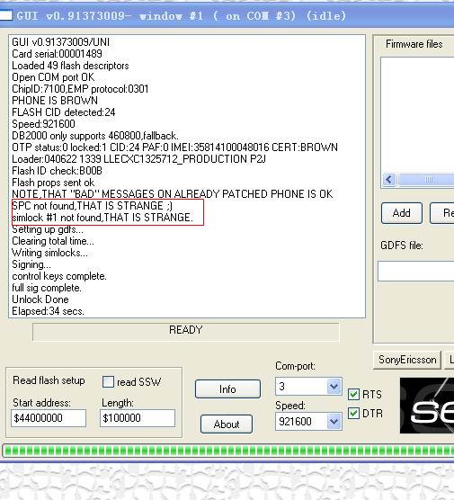

版本是3581的机器 只解锁 保留日文 解锁的时候总感觉少了一些步骤 很快就完成解锁了 但是插入VODAFONE以外的SIM卡开机后 就停在PLEASE WAIT 的画面 然后自己不断重起 放回VODAFONE原来的卡 就能按原来的样子开机使用 所以说根本没有达到解锁的目的! 请问 是机器硬件的问题吗? 能用刷机的方法解决吗? 正版的和破解版的SETOOL 都试过了 都不能顺利解锁 请问是什么原因?

未刷 firmware!

先刷 firmware!

多谢解答~ 请问3581版本的机器必须要刷FLASH 吗? 我还想继续用日文 还不想用中文 那我在原版的基础上再重刷一遍日文? 然后才能解锁吗? 不刷FLASH 没有解决的办法了吗? 我怕刷完对不如原版的好 ....

不刷不行,先刷日文firmware再解鎖。
直接解鎖只是針對一部分703 和 903的
破解的setool只能刷日文firmware,再解鎖 中文 歐文的只有正版才可以

哦 谢谢 那请问我用正版SETOOL的话 3581机器该刷哪个版本的日文好?
jap 1181 for new sh903 ????? or jp903 patch

bimuyu0177 寫:
3581機一定要刷 1181_JP_UNLOCKED_PATACH.SSW
才達至解鎖
你的現在的現像是1>用setool做了format 2>直按unlock/repair 3>3581機刷了1071 JP unlocked patch 做成.
只要重刷一次芷確版本就OK :)

问题已经解决了 刷了遍日文的FLASH以后再解锁的 多谢各位的 热心帮忙
