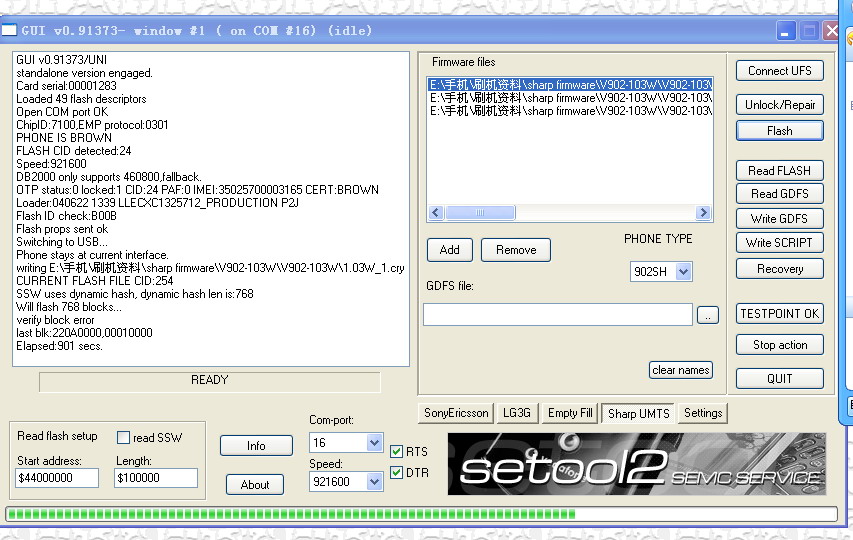

部日版902SH之前是寫左法拉利版的,我幫距轉中文,點知寫到一半就自動停左囖,是乜問題呢?之前用緊法拉利是正常個啵......

文章發表於 : 週一 1月 23, 2006 12:30 am
死了 FS!

死了 FS!
kanny兄,,死左FS是米即是GDFS啊?之前都正常用緊法拉利版個啵,禁化學咖咩?我穩一部正常的902read out個GDFS出來再寫番落去呢部902度得唔得咖???
IBM fan屎
文章發表於 : 週一 1月 23, 2006 2:06 am
zsnb 寫:
死了 FS!
Sorry, 睇錯! 應該係 Main firmware! 即係死 Flash Chip!
你充滿電, 再用慢少少 speed 再試下!
文章發表於 : 週一 1月 23, 2006 2:34 am

哦哦,,我充滿電用慢一半speed來寫試下先...唔該曬kanny兄

是~用低d SPEED行應該得~
我過有部902行到FS2800 果度95%死左~~~~~慘!! :cry:

用USB-SMART刷回原版,再试一下.
90%可以修复.
我就是这样做的.

終于搞番掂喇,唔是Flash Chip死左都唔是寫入speed快慢問題,依加寫番法拉利版囖。。。。。。
初初以為搞死部機差D下瓜左我添啊。。

繫乜野原因啊?我嘎703都繫顯示呢幾句話播.
HELP..

基本上再flash 多次就ok..
只不過低speed会穩定D~
等同於你揸車,你開快車安全D定開慢車安全D ?? :)

原因是部機粒flash ram容量問題。。唔關其它操作上的事。

咁點様解决啊?要换flash ram吖?
