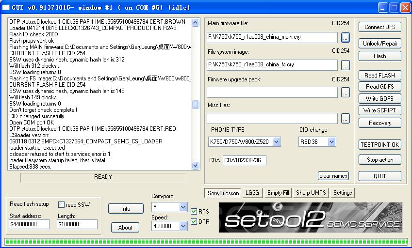

我试过刷回K750的都系甘.而且仲要搞到吾开机添...如下所示.
点办?

要用 erom 救機! mobile-files 置頂有教點用 erom 救這個問題!

用這個就可以開機!
之後再刷 FS 就可以了!

问题 1、手机不开机,屏幕没有任何显示(首先要排除不是硬件故障)。
解决办法:
  按照正常方法联机、写入资料尝试解决,如果情况依旧,就需要对手机的EEPROM进行擦除操作,步骤如下:
  1、仅在『File system image』或『语言包文件』那里选择『xxx_CIDxx_EROM_SSW.bin.snx』文件,然后写入。
  2、写入完整的主程序及语言包的资料,留意刷新过程中有没有其他出错,如果显示写入时的信息一切正常,应该就可以开机了。
上面系SonicsBox的解决办法,你用SETool可以参考来做
