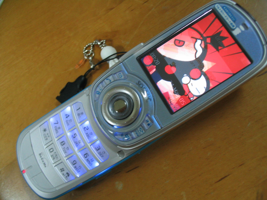

早前post了一些日版套殼機,有一些回應呢....不錯呀....多一些人來開發一下!!!
有一些本站站友問我.有沒有製作心得.想自己動手...... 嗯.....那我試試找,找到一些上年工程中的相片,和大家分享一下.....很土炮的.見者別笑我!!有更好的提議也可以指點指點!!
檔案註釋: 506ic套殼機,上一個post跟大家分享過
2005-050069.JPG [ 225.63 KiB | 被瀏覽 5417 次 ]

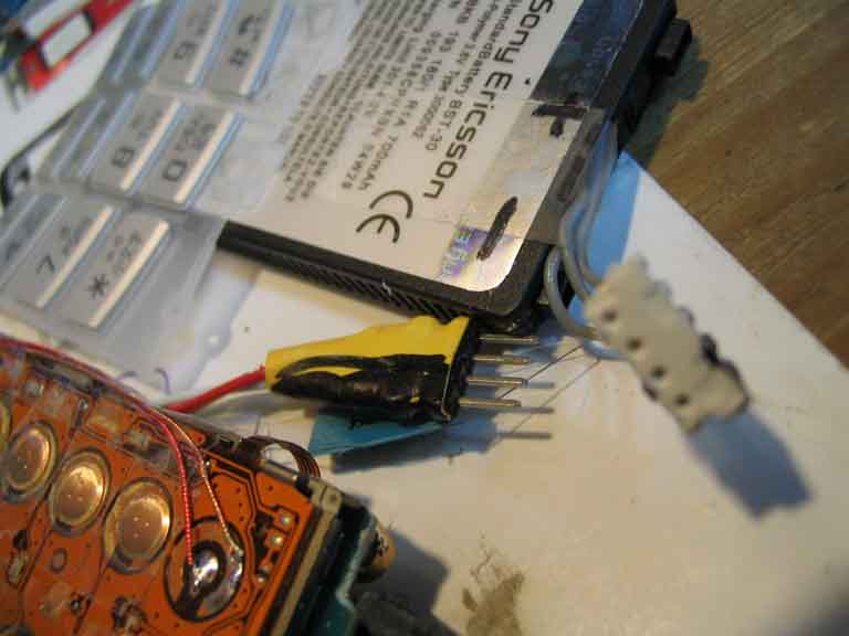

檔案註釋: 電池,煩氣,要像遙控車一樣按
snap_02.JPG [ 51.58 KiB | 被瀏覽 5421 次 ]

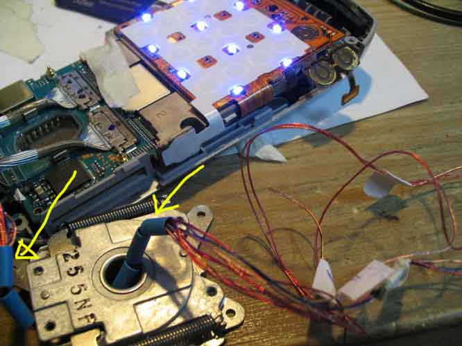

檔案註釋: 用幼電線,小心label,搭錯線會頭痕
snap_03.JPG [ 93.02 KiB | 被瀏覽 5421 次 ]

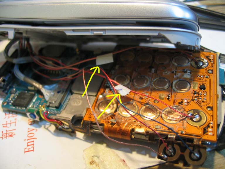

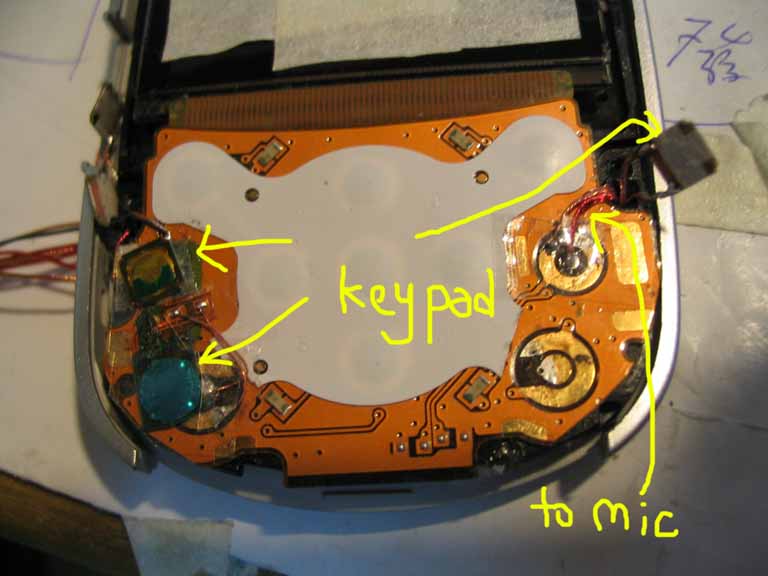

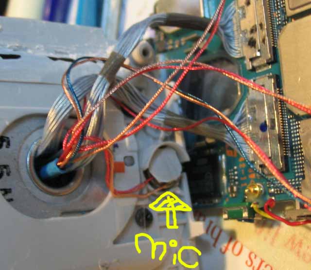

檔案註釋: 最麻煩的step....4個key位置不對,要重建 ....microphone又跑到另一邊(body side)...又要飛線
snap_04.JPG [ 63.26 KiB | 被瀏覽 5421 次 ]

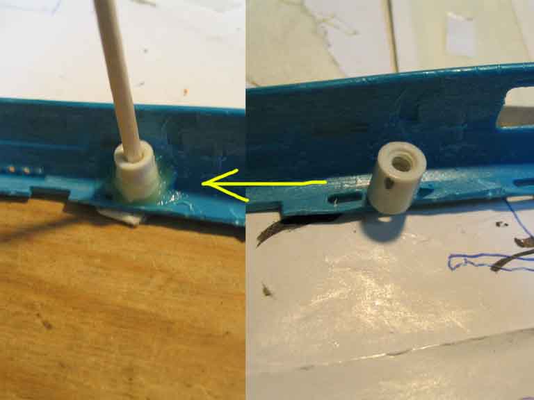

檔案註釋: screw位不同...那舊的screw柱要剪掉...那便給他造一個新的.牙簽用作垂直固定. 膠水方面,用ab膠..會堅固一點
snap_05.JPG [ 39.17 KiB | 被瀏覽 5421 次 ]
檔案註釋: 熱縮管, 免得後加的線會磨損而short circuit
snap_06.JPG [ 61.07 KiB | 被瀏覽 5421 次 ]

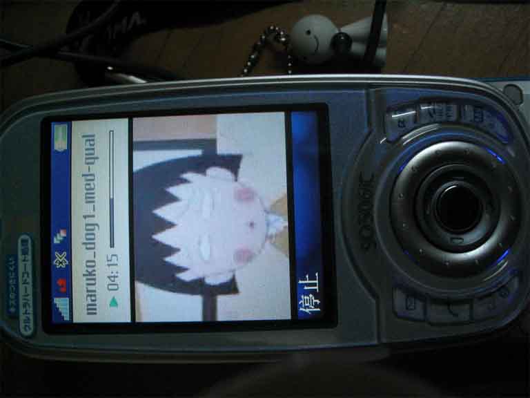

檔案註釋: 曾發現有一個software,可render出一些較大畫面的mp4給s700i (官方的spec, 播片四邊都用不盡,四邊都會留黑
snap_07.JPG [ 43.64 KiB | 被瀏覽 5421 次 ]
