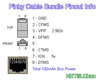

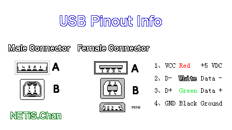

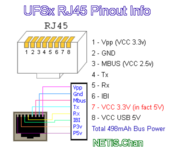

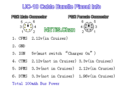

下面系我整理好的pinout info。

文章發表於 : 週四 5月 11, 2006 3:17 am
註冊時間: 週二 10月 04, 2005 5:47 am
其实里面最有用就系Pinky Cable个pinout,系我自己量度出来,翻转成个gsmhosting都唔见有Pinky Cable pinout info,而且RJ45可以自己夹,我主要因为要经常改线,所以都会整理好每一个仪器的pinout,例如我一般会做一个Convertor,将其它仪器的cable转为UFSx pinout,因为UFSx pinout同JAF等几个仪器通用,咁我就可以用JAF的emulator COM port做flash or unlock method,最为典型的例子就系GX32 Cable,我主要系懒得外接5v电源。 :D
而且我用JAF or UFSx最主要有一个原因系呢两个仪器都系498mAh总线供电,呢个电流除了可以供flash以外,足以应付手机供电,所以我一般都要改线,因为我经常会一次过写一批机,所以唔想用电池,又懒得用电流表。 :D
