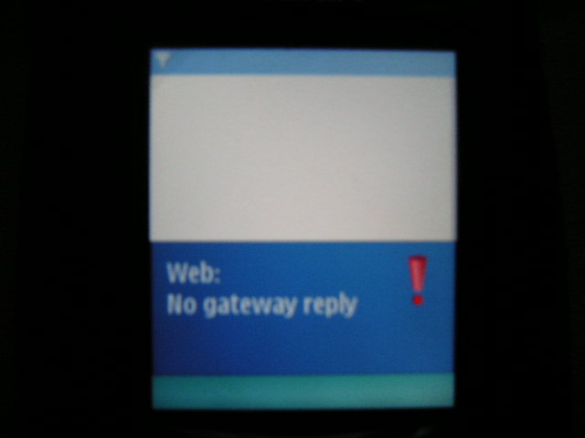

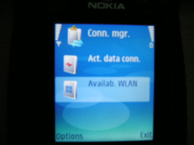

唉...今日買左部N80...
想試下手機WIFI樂趣啦....點知...
1. 小弟已經按照本GUIDE BOOK去SET架啦
2. SET好﹐DETECT到屋K個無線路游器...(connect>conn mgr>availab>WLAN, 跟主OK... CREAT jor 個access point la...)
3. 好...問題就黎喇...我想試下入NOKIA個網站﹐點知入極都入唔到...圖如下...成日話NO GATEWAY REPLY﹐我夠見到啦﹐咩原因先得架...)
各位大老﹐叔伯兄弟....救救小弟.... 點解會甘..........萬分感激....

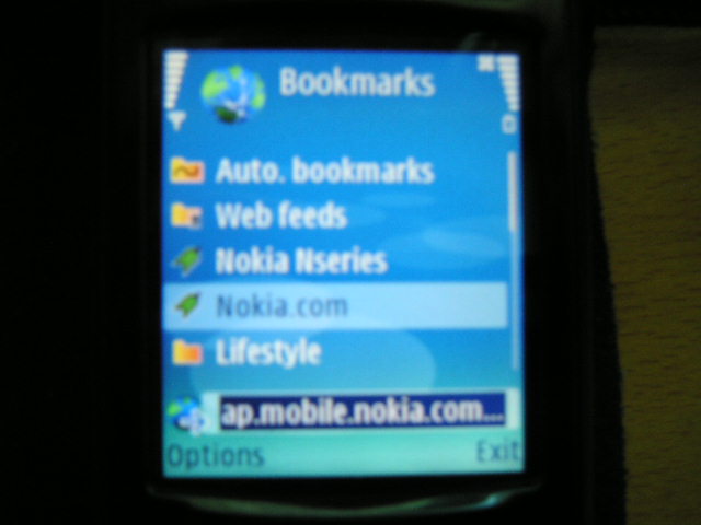

文章發表於 : 週五 6月 02, 2006 8:15 am
呢個 page~> 設定~> apn 用咩 !?
你屋企 果個 !?
你屋企 果個 !?
政哥﹐救命....我先發相﹐再同我講講咩原因...感激不盡
1.JPG [ 87.02 KiB | 被瀏覽 4737 次 ]

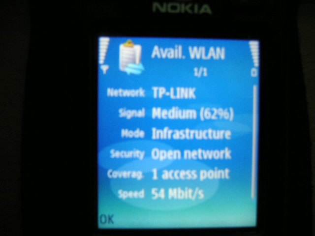

文章發表於 : 週五 6月 02, 2006 8:44 am
註冊時間: 週二 11月 29, 2005 4:24 pm
文章: 110
來自: S60-大大時代
2.
2.JPG [ 85.92 KiB | 被瀏覽 4736 次 ]

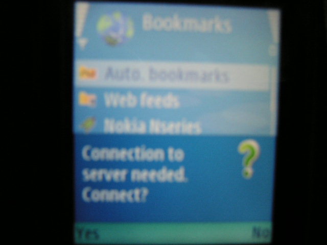

文章發表於 : 週五 6月 02, 2006 8:45 am
文章: 110
來自: S60-大大時代
3.
3.JPG [ 80.65 KiB | 被瀏覽 4735 次 ]

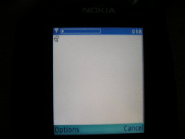

文章: 110
來自: S60-大大時代
4.
4.JPG [ 85 KiB | 被瀏覽 4734 次 ]

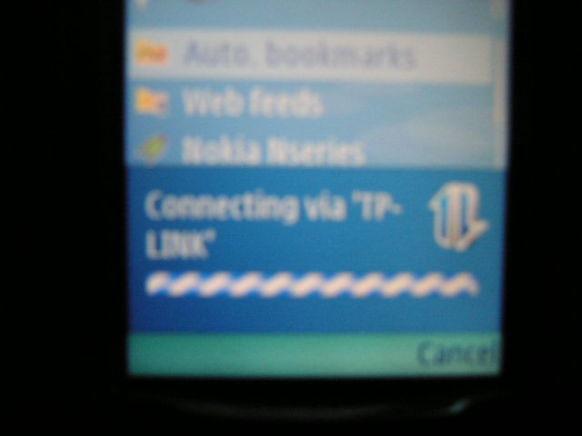

文章發表於 : 週五 6月 02, 2006 8:47 am
文章: 110
來自: S60-大大時代
5....OK la, as you can see...我已經DETECT到自己HOME 既WIRELESS NETWORK....亦連接到...就系開唔到個WEBSITE...
5.JPG [ 82.37 KiB | 被瀏覽 4733 次 ]

文章發表於 : 週五 6月 02, 2006 8:53 am
文章: 110
來自: S60-大大時代
以上係問題所在...
無論我上咩BOOKMARK上既WEBSITE (部機本身有既ORIGINAL BOOKMARK)﹐都出現甘既問題...
政哥﹐究竟咩問題....
文章發表於 : 週五 6月 02, 2006 4:02 pm
註冊時間: 週三 12月 07, 2005 9:13 pm
文章: 2
N80 WLAN setting
1.連接>連接管理>可使用的WLAN網絡>選項>重新載入>會顯示Router名稱例如:ABC>點選ABC>選項定義接入點。
2.連接>家用網絡>設定>點選家用接入點>點選選項>用户自定義>會顯示Router名稱例如:ABC>點選ABC。
3.工具>設定>連線設定>接入點>點選ABC>連線名稱(XXX)>數據傳送方式點選無線區域網絡>WLAN名稱(XXX)>網絡狀態點選公開>WLAN網絡模式點選無線網絡>WLAN安全模式(如有加WEP必須設定為WEP)如沒有加WEP點選公共網絡>WLAN安全性設定(屋企ROUTER有加WEP只要SET相同密匙就ok。
4.工具>設定>連線設定>無線區域網絡>顯示狀態點選不掃描會省電D。
5.工具>我的軟件>網絡>取消>選項>設定>接入點點選長期請求。
6.Internet>熱門網站>雅虎香港>找尋WLAN>點選(xxx)。
7.我用緊和記3G用左上網setting就入唔到和記3G主頁,只要按0字上網既時候點選>選項>設定>接入點點選"3"就可以上和記3G主頁。
8.如果想上返網只要按0字上網既時候點選>選項>設定>接入點點選長期請求就ok。
9.需然比較麻煩但係一唔小心用左gprs上網就要比錢電訊商賺一D都唔值得。
10.大家小心留意雜誌話當上網時左上角3G字下面有橫向剪咀就係用緊GPRS上網無橫向剪咀就係用緊WIFI。
11.我自己都有唔明白既地方,係N80手機set左加wep密匙但係每次都要我輸入密匙我都唔知係邊方面出錯,以上係本人之設定方法如大家有更好方法請出post同大家一同分享。

嘩~~正.............真係感激sallylee263﹐放工翻去CHECK CHECK先~~唔該晒~~>3<....
文章發表於 : 週五 6月 02, 2006 4:34 pm
文章: 110
來自: S60-大大時代
點解我係連接到搵唔到''家用網絡'' 既﹖註冊網絡就有一個...
唉...甘呢個會唔會影響以下的SETTING le﹖
唔該晒~~
文章發表於 : 週五 6月 02, 2006 4:50 pm
文章: 110
來自: S60-大大時代
嘩~~~~~~~~~~~~~上到喇~~~~~~~~~~~~~~~~~ :-D
