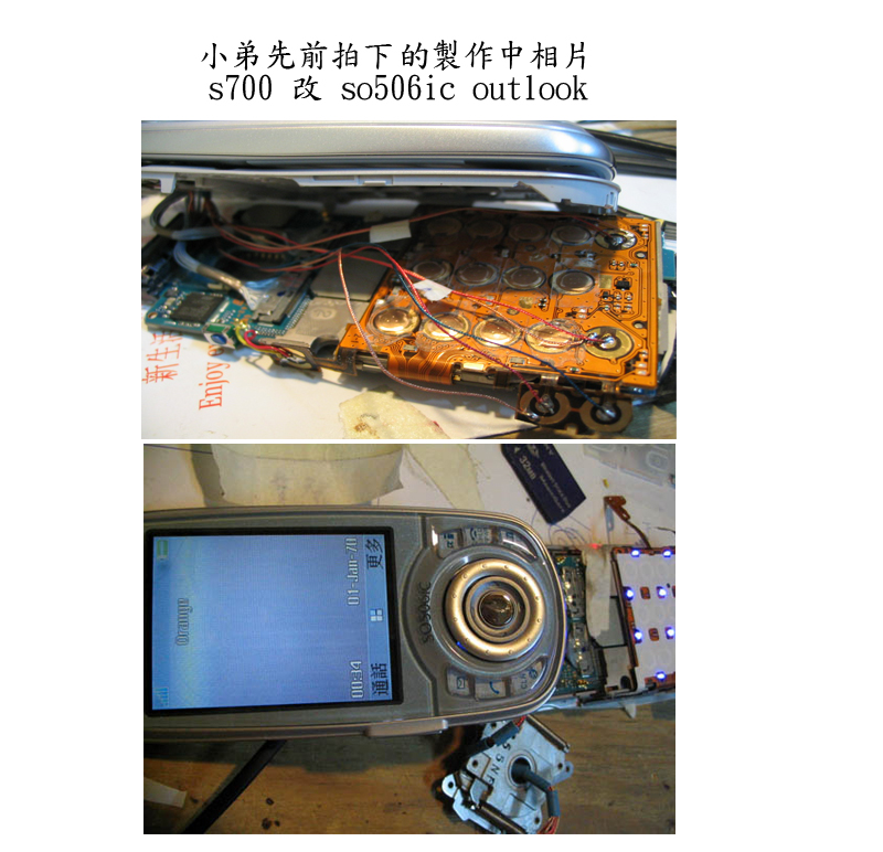

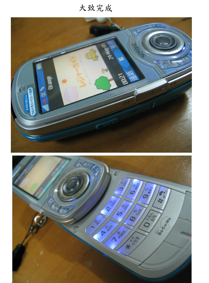

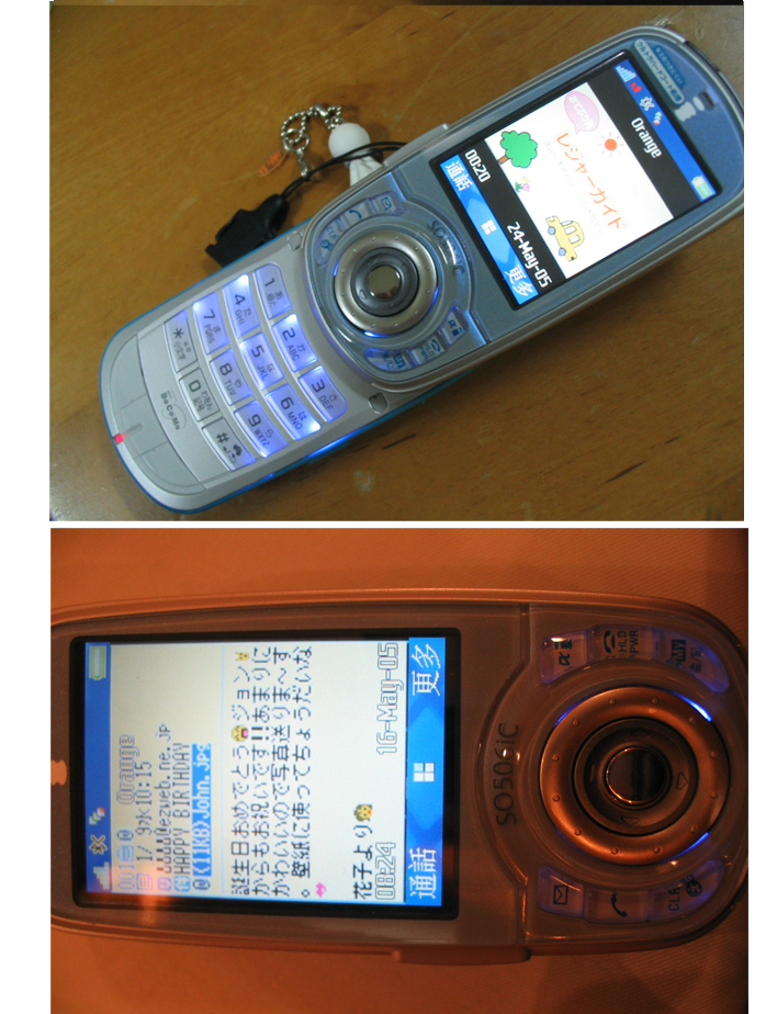

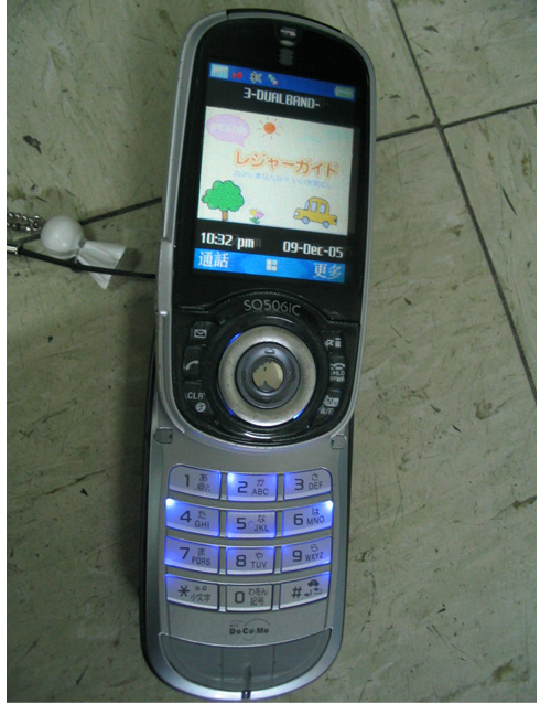

小弟上年也試過,企圖把s700的 機板,用到so505 和 so506 機殼上, 當然,兩個實驗也沒有完全成功 ......505呢......機身很吸引,因為slim , 但這也令到我完全的失敗,(s700咁大部咁鬼多野....塞唔入 (-:-@qoo6@-:-) ) .....wakakakak...死哂..
506 .....還好.因為body大,雖然好好好麻煩,(其實不是改電話,是砌模型...哈哈)但也總算把所有的東東放進,變成用得的電話,不過.有些問題還沒解決 (例如camera唔岩位.....要做手腳,不然,影相只會影到黑色...這個我...還未搞,但已有方法去應付) , 而另外,有一些問題..似乎不能消除.唯有使用上"就一就"......就好似....電,sim,mem card 要全家變成內置,其實可以換/取出的,但要開screw,......... (-:-@qoo7@-:-)

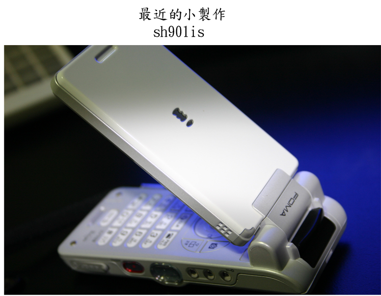

呢期,試緊sh901is機殼 (見下圖)

其實我唔係改到506用到hk 網絡.我只係"套殼" .....
好似砌模型咁呀...將0的主要既parts打散..睇下邊度頂住,就"剪/磨/介/囉"邊度....邊度有差不多岩位放野,就想辦法放入去呀....同埋要飛好多線,因為0的buttons唔同位
砌模型...哈哈......至於改機我都唔識呀..哈哈...我都好想有人一齊研究下

想問問901個肉係咩機黎
thx
文章發表於 : 週四 4月 13, 2006 1:27 am
註冊時間: 週三 4月 12, 2006 4:39 am
文章: 47
來自: HK
你好!
那個嘛?....是802
本來特意買了902...但後來發覺....902,903都不行
文章發表於 : 週四 4月 13, 2006 1:37 am
註冊時間: 週一 3月 21, 2005 10:59 pm
文章: 355
bee__wong 寫:
你好!
那個嘛?....是802
謝謝
甘901is 你係用dummy定係真機搞
文章發表於 : 週四 4月 13, 2006 1:43 am
文章: 47
來自: HK
dummy呀....
真機..我唔知邊度有得買呀...哈哈...如果有果0的docomo 體驗版手機 ,唔打得但其他function 全部一樣果0的.....就好. 因為, dummy 就是dummy...有0的先天缺憾 , 例如... sd card / charging port / av port 既膠蓋.....是正宗的硬膠膠......想開都冇得開.... 電池蓋又開唔到...
主要係呢兩樣.其他....我估改裝上同用真機殼冇咩分別....
文章發表於 : 週四 4月 13, 2006 1:49 am
文章: 355
不過dummy的keypad都可以按的嗎?
文章發表於 : 週四 4月 13, 2006 1:58 am
文章: 47
來自: HK
dummy 既 拍拍紙是真的. 但冇底下既print circuit film ...
那要沿用802的
