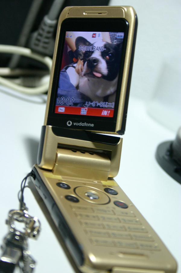

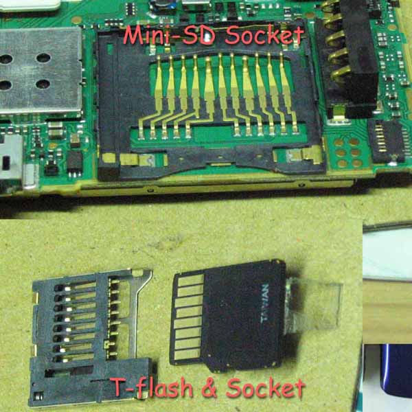

上幾個月post了一次用dummy改電話的玩意.現在post一個近期的project - vodafone v603sh 套入 V903SH. 今次我是用真機改,好處是所有蓋(電池蓋,AV端子的膠蓋,CHARGING的膠蓋)都可以開.而且,603中的引線/MIC/EARPIECE/KEYPAD/磁控都可以用得著.唔好處,就係成本大增,而且,因為用真機改,所以在像真度/功能的要求也會高了.所以功夫可算多得很,(這個PROJECT都算開發了好幾個月).因為很臨時POST,所以不寫太多,也沒有影得好的相,簡單的POST一下,遲些會再有更多 ^_^

0-img_0002_253.jpg [ 378.91 KiB | 被瀏覽 5270 次 ]
1-img_0004_992.jpg [ 215.88 KiB | 被瀏覽 5270 次 ]

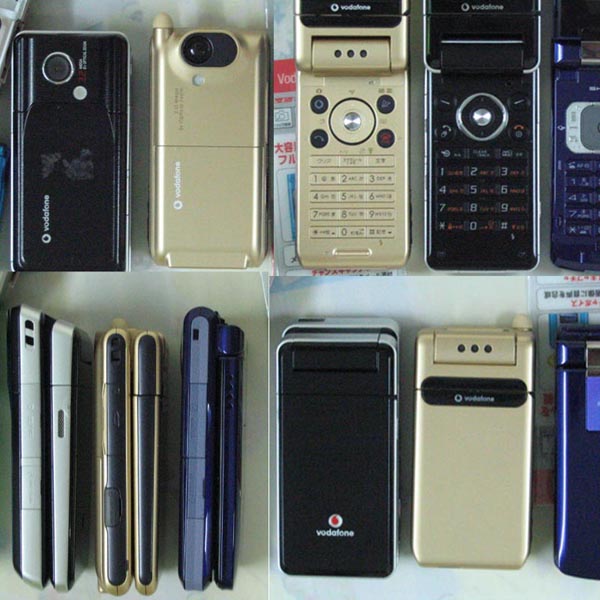

檔案註釋: 在進行開發前.做了一些簡單的比較,可見603比903機殼小巧一點,所以有點難度 (藍色的是DOCOMO SH902I,但仍未被開發)
2_VIEWS.jpg [ 65.53 KiB | 被瀏覽 5270 次 ]

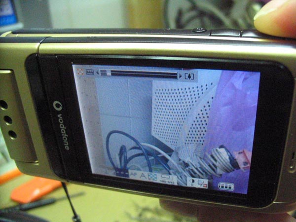

檔案註釋: 相機的所有機能(包括optical zoom)完全得以保留.而相片規格方面,603機殼雖然印著”2.0MEGA PIX,但改了後,影相當然是903的規格,3.0MEGA PIX
3_camera.jpg [ 206.56 KiB | 被瀏覽 5270 次 ]

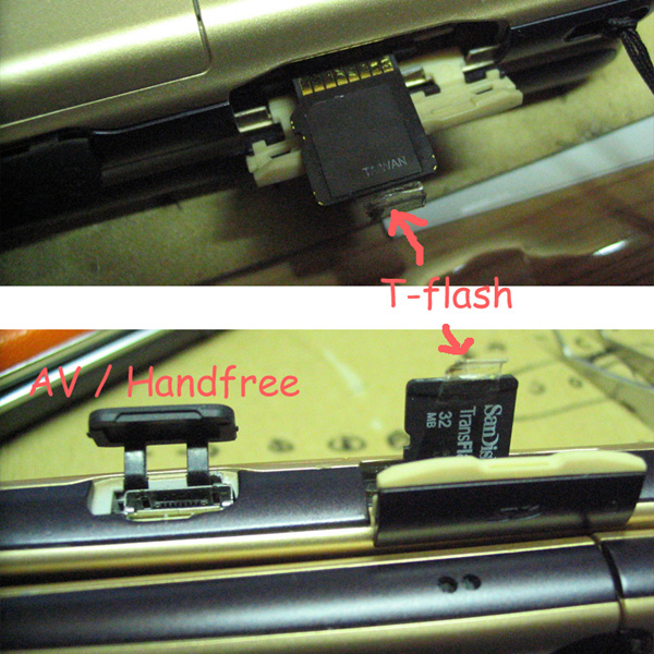

檔案註釋: SD CARD方面,由於903用的MINI-SD太大,亦”唔岩位”,這次被改掉,換成較小的T-FLASH
4_t-flash.jpg [ 52.45 KiB | 被瀏覽 5270 次 ]
檔案註釋: AV端子和T-FLASH端子
5_t-flash2.jpg [ 170.9 KiB | 被瀏覽 5270 次 ]

7_4COLORS.jpg [ 260.32 KiB | 被瀏覽 5270 次 ]

哈哈..是呢..903的確有點貴..我買2手的機來改,其實,如果買一部來改,完成後.成本大約4千多,能擁有一部日本機603外貌而有足903的機能的電話,,那不算是很貴. 反而呢..小弟在這porject初期試了幾個不用的方案(不能還原),足足報銷了3部903.....真慘~! 所以呢.今次這個project,便認真一點做,力求完美,便放數台成品上網賣....(唔好話賺錢,補返都未必夠) 哈哈~~~~
