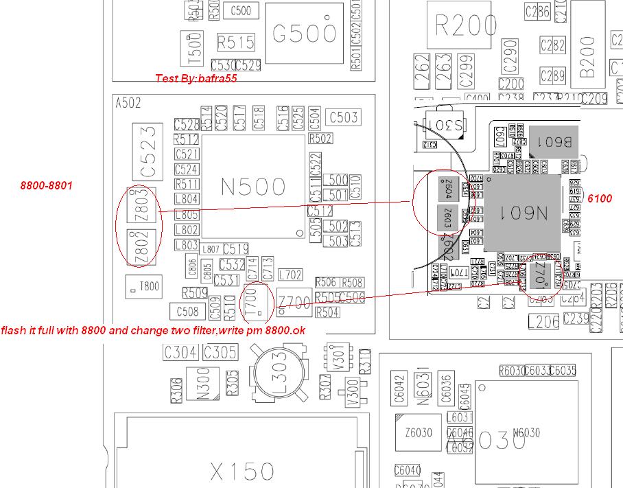

1) 換 2 粒 RF filters
2) 刷一次 8800 firmware
3) 刷 8800 的 PM (改 product code 同 接收 caliabration & etc)
4) 有部份 Bluetooth 會有問題, 或者要 repair bluetooth
Reference:
http://forum.gsmhosting.com/vbb/showthread.php?t=279861
8801_to_8800.JPG [ 108.03 KiB | 被瀏覽 3160 次 ]

嘩, 咁復雜架...對我既講用到就得啦.... :lol:

1) 換 2 粒 RF filters
Reference:
我係第二度買左8801, 但係應該無改到gsm900; 你會唔會幫人改機架? 收幾錢呢? 謝謝
