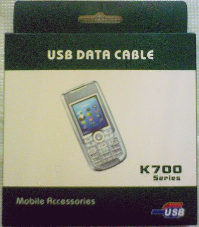

我唔想買錯Cable, 咁條Cable正確名稱係??!!
定就咁叫T28 cable?!
THANKS^^
文章發表於 : 週日 12月 04, 2005 9:31 pm
註冊時間: 週日 12月 04, 2005 10:48 am
文章: 22
我用呢條, 街邊手機鋪有賣, 不過唔肯定係咪全部都用PL-2302 chip
cable_jpg.jpg [ 31.72 KiB | 被瀏覽 10840 次 ]
支持 IMA

現在那裡可以買到JERRY說的CHIPSET的CABLE,我街上見到的多是仿原裝或JERRY說不合適那款.......
:cry:
文章發表於 : 週三 12月 07, 2005 2:38 pm
文章: 22
cclai77 寫:
:cry:
你打開過條cable來看? 我用的那條cable是 PL-2303Hxx 甚麼來的, 也可以
支持 IMA
文章發表於 : 週三 12月 07, 2005 2:46 pm
註冊時間: 週日 5月 29, 2005 11:26 pm
文章: 37
BrB 寫:
cclai77 寫:
:cry:
我就是買了一條,打開的正是JERRY教學中話不OK那種CHIPSET,而你那種包裝,有的內裡卻是仿原裝,中間沒有那小盒子...... :cry:

問o下Jerry有無得賣
