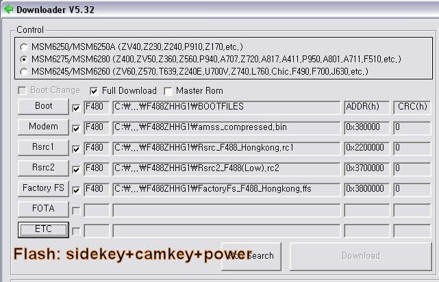

我想問下..samsung tocco f 480 有無得加中文呀..
用咩software 呀..麻煩哂...
文章發表於 : 週二 3月 17, 2009 7:48 pm
係改中文 !
去 it168 到搵 返 個 f488 fw flash !
文章發表於 : 週二 3月 17, 2009 7:57 pm
易過食碗麵 ;)
Flasher 俾你! Firmware 就去 政政講果到搵!
MultiLoader_V5.33.zip [42.72 KiB]
被下載 865 次
F488flash.jpg [ 70.02 KiB | 被瀏覽 10264 次 ]

文章發表於 : 週三 3月 18, 2009 10:31 am
你下載o左亞公個 loader 未 !?\
搵到 f488 個 fw 未 !?
裝o左 usb driver 未 !?
開o左個 sw , 部pc 認唔認到 部 f488 !?

轉貼 it168
一、刷机前所需要准备的工具及软件:
1、数据线。
2、刷机平台和驱动,点击此处 下载。
3、下载好的刷机包。
二、刷机前的要求:
1、确保手机电量至少在70%以上,建议电池满格。
2、计算机系统及USB接口稳定。
三、刷机前要了解的:
1、刷机有风险,刷前需谨慎!
2、行货与水货的手机硬件不同,刷机包不能通刷!
3、■■■部分手机可能由于解锁不彻底,刷机后会出现网络锁■■■。刷机前请务必确认!
4、刷机后,手机中的所有资料将被全部删除。建议刷机前取出SIM卡及扩展存储卡,以免资料被删除。如果手机中已存有联系人,可以将联系人复制到SIM中(复制时要选择“多重”,然后勾选所有联系人,不然的话一个一个复制,就要累的够呛了);如果手机内存中存有图片或音频文件,建议转存到扩展卡中备份。
四、刷机步骤:
1、打开下载好的刷机平台,如图:
先把红色框中的选项勾选上。然后点击boot、modem、rsrc1、rsrc2、Factory FS等选项,把下载好的刷机包中的文件载入到软件平台中。其中rsrc2打开选择的时候,有两个文件,建议选择low。
2、在手机关机状态下,将手机与电脑用数据线连接好,然后同时按住音量调节键(上、下键均可)、照相键和开机键即可。如果插上数据线后手机显示充电状态的话,可以先不装电池,先用数据线连接电脑,同时按住音量调节键和照相键不放,再装上电池就行了!
如果连接成功,屏幕就会出现如图所示的红字:
3、电脑会提示发现新硬件,需要安装驱动。选择下载好的驱动文件,电脑会自动安装好所有驱动。如图所示,点击PortSeach识别串口,然后点击Download开始刷机。
4、当刷机平台下方的蓝色进度条全满后,手机会自动重启,刷机结束。建议手机重启后按 *2767*3855# 复位一下,手机会再次重启。刷机成功!

我dl 左 個個flash 啦..
不過唔識係 it168 既邊到可以搵到個
f488 既firmware 呀..
sry...可唔可以教下我呀..
thx..
係 it168 邊區搵到呀?
thx...
新手咩都唔識...

點解佢話我個phone info fail 既.
唔得既..
文章發表於 : 週四 3月 19, 2009 6:22 am
lanchi 寫:
唔得既..
1. 你裝左 Samsung PC Suite 未? 即是裝左 driver 未?
2. 入左去 flash mode 未? (在手机关机状态下,将手机与
