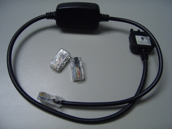

Setool 成日都認唔到我部電話 "Unknown phone connected" 我已經試過好多部電話ga la, 都係一樣.
有時要我disconnect條cable 再connect 先認到
而且,毎次我插部電話落部twsiter度, 部電話都會自己charge電. 唔知係咩問題?
究竟係cable 定twister有問題?
Many Thanks

Cable 問題! 因為大陸 cable 個品質唔 stable! 如果識換 RJ45 個頭就換左佢, 會好 d 架 ;)
插完出 charge 電, 你可以:
1) Close 左 SETOOL 之後再開, 或者
2) 拆左粒電, 但照插 cable, 之後按 flash 或者 unlock 就怏怏手拍番粒電落去 ;)

唉, 拆左粒電都係咁, 時得時唔得
我諗我條cable都係唔掂ga la
唔知謝利有無D好D quality 既 cable?
文章發表於 : 週一 4月 11, 2005 5:08 pm
terenshi 寫:
唉, 拆左粒電都係咁, 時得時唔得
我諗我條cable都係唔掂ga la
買定多兩條啦, 我都買左 10 條輪住用 ;)
