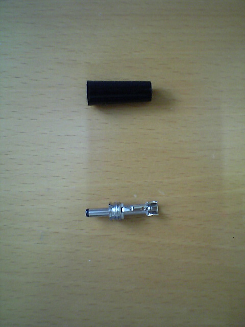

DC接線插頭.
05-11-11_15-111.jpg [ 79.13 KiB | 被瀏覽 3608 次 ]

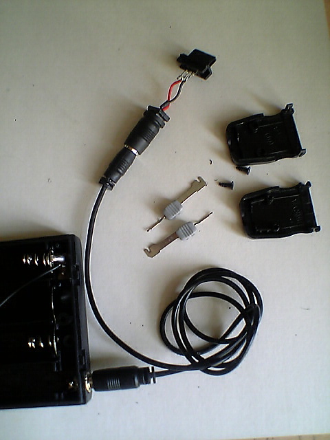

買回個sharp插頭竟要開來睇,係邊個係正極.
係入面有條銅條就係正極..............
05-11-12_10-22.jpg [ 98.56 KiB | 被瀏覽 3603 次 ]
